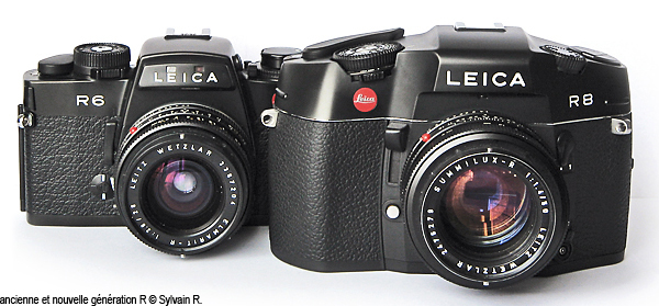

D’aspect, et lors de la manipulation, le R8 se distingue de tous les boîtiers précédemment fabriqués par Leica, de la gamme R comme de la gamme M. Le R8 est véritablement le résultat d’une réflexion nouvelle sur la prise en main et l’usage d’un boîtier 24 x 36.
Jusqu’ici, les boîtiers Leica sont développés autour d’une fonction de base : dérouler un film devant un obturateur, et disposer une optique. La forme du boîtier traditionnel, plat et allongé, de la taille d’une petite brique, aux angles plus ou moins arrondis ou anguleux, découle de ce simple programme, dont le Leica M constitue une sorte d’aboutissement.
Nikon a apporté en son temps une petite révolution avec son F3 de 1980, résultat de la collaboration de la marque avec le designer italien Giugiaro. Un renflement du corps du boîtier sous les doigts de la main droite améliorait considérablement la prise en main, la nouveauté fit sensation. Depuis, toutes les marques ont adopté l’idée d’un corps-poignée, et les boîtiers reflex présentent un très important renflement destiné à la préhension. Celui-ci devient d’autant plus important que les autres doigts voient leurs fonctions changer : depuis le début des années 1990, on n’arme plus son boîtier, on ne tourne plus un barillet des vitesses : on enfonce des boutons du bout de l’index, déplace des petits leviers, commute des positions "off" en position "on".
Les boîtiers professionnels, chez Canon (EOS), Nikon (F4, F5), Contax (RTS) n’échappent pas à cette nouvelle règle.
Avec le R8, le designer chargé de l’étude, Manfred Meinzer, a intégré ces éléments installés dans le paysage photographique, les appliquant à un boîtier dont le programme différait de celui de ses concurrents : le nouveau R8 comporte toujours un levier d’armement, des moteurs adaptables, un barillet des vitesses d’obturation ; il est toujours conçu pour être utilisé en mode manuel avec le maximum de confort ; il n’a pas de dispositif de mise au point autofocus. Ainsi, ce n’est pas la prise en main d’un boîtier travaillant à-peu-près seul, qui a guidé le travail du designer, mais l’étude de sa maniabilité. Le renflement caractéristique du R8 dans la main droite devait à la fois améliorer la prise en main et assurer le minimum de fatigue, mais aussi permettre la libre action du pouce sur le levier d’armement, et de l’index sur le barillet. C’est essentiellement en ce sens que ce boîtier se distingue des autres.
De manière pouvant paraître conventionnelle, ou en tous cas relativement proche de ce que le design produisait au moment de sa conception, le R8 décline un vocabulaire de courbes et de surfaces complexes, dont l’étude et l’usinage précis sont rendus possibles par l’utilisation du modèle 3D informatique. Il réussit plutôt brillamment un exercice de style complexe combinant les formes fluides et arrondies qui sont la tendance de l’époque, et un jeu d’arêtes vives qui donne à l’ensemble une vigueur certaine. Ainsi, le nouveau Leica se coule dans l’esprit contemporain, mais échappe à certaines tendances du bio-design. D’aspect massif, il intègre dans son volume général le prisme et la saillie de la chambre de visée, se démarquant ainsi nettement de l’allure conventionnelle des boîtiers reflex.
Enfin, et c’est remarquable, son aspect général a réussi à personnifier le Leica, peut-être plus sûrement que l’ancienne génération de boîtiers reflex de la marque.

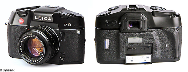

Un travail tout particulier a été mené pour rendre les commandes à la fois souples, faciles d’accès, peu nombreuses, et intimement intégrées à la ligne du boîtier. Les barillets de sélection de la vitesse d’obturation, et de choix des modes, sont insérés dans le capot, légèrement saillants en face avant, ainsi protégées des chocs, des accrocs, et tombant naturellement sous les doigts. Sacrifiant à la mode, certaines données sont affichées sur un écran dans la porte du dos : la sensibilité de la pellicule, l’état des piles, etc. Le compte-vue est également affiché de manière numérique, en face arrière du boîtier.
Cette remarquable réussite esthétique a été saluée par la critique, et le design du R8 a été récompensé par le German Industrie Forum Design Hannover.

Le boîtier reçoit en accessoire un winder et un moteur, dont le silence de fonctionnement, la compacité, et l’intégration au boîtier, sont remarquables.

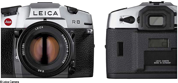

Caractéristiques techniques
Châssis en aluminium moulé sous pression, comprenant un socle en aluminium pour la fixation du trépied.
Capot supérieur en zinc moulé sous pression, chromé ou anodisé noir.
Poids : 890 g
L x H x ép. : 158 mm x 101 mm x 62 mm.
Mise en route du posemètre : par le barillet sélecteur de mode.
Méthode de mesure : sélective sur un cercle central de 7 mm, intégrale, ou multizone, mode affiché dans le viseur.
gamme de couplage : à 100 ISO, EV -4 à 20 en mesure sélective,
EV -2 à 20 en mesure intégrale et multizone.
Modes fonctionnels :
  • M. manuel
  • A. automatique avec priorité à l’ouverture
  • T. automatique avec priorité à la vitesse
  • P. programme automatique variable
  • F. pré-exposition flash
Méthodes de mesure TTL :
  • sélective
  • intégrale
  • multi-zone
  • méthodes combinables avec les divers modes fonctionnels
Correction d’exposition : + ou - 3 EV par pas de 0,5
Obturateur : à commande électromagnétique, à lamelles métalliques à défilement vertical.
  • En mode manuel : pose B, temps de pose de 16 s à 1/8000e s
  • En mode automatique : temps de pose de 32 s à 1/8000e s, en continu.
  • Synchro X : 1/250 s.
Levier de profondeur de champ, retardateur, relevage du miroir, levier de surimpression.
Viseur : Hight-Eyepoint, 93% du format (100 % d’une diapositive montée), grossissement 0,75 avec un objectif de 50 mm mis au point à l’infini.
Six verres interchangeables, plus des verres dédiés au DMR.
Flash : contacts X, et contact pour sabot de flash normalisé (dédié spécialement au système Metz par l’intermédiaire de l’adaptateurs SCA 3501).
synchronisation à 1/250e de seconde.
Les programmes P et A commutent sur la synchronisation flash. Des temps d’exposition plus longs sont accessibles avec les programmes M et T.
Mesure d’exposition TTL : mesure intégrale-centrée avec les Leica SF20, SF24D et les flashs compatibles avec un adaptateur SCA 3501, mesure flash avant que l’image soit prise, mesure sélective TTL, même sans flash spécifique.
Alimentation : deux piles 3 volts CR2 au lithium.
Moteurs : Motor-Winder 2 images/seconde ; Motor-Drive, commutable 4,5 images/seconde, 2 images/seconde, vue par vue.
