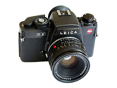

Une version simplifiée du R5
Version "simplifiée et économique" du Leica R5, le R-E est identique à ceci près qu’il ne propose que trois modes d’exposition : un mode priorité diaphragme avec mesure d’exposition intégrale (centrale pondérée), un mode priorité diaphragme avec mesure d’exposition sélective (avec "mise en mémoire"), et un mode manuel avec mesure d’exposition sélective.
Le Leica R4 avait également connu une version "allégée", le R4s.
Le R-E est d’un encombrement et d’un poids comparable au Leica R5. Il a été produit en finition noire uniquement à hauteur d’environ 8000 exemplaires.
Ce modèle reste très prisé par les amateurs, car il représente un aboutissement simple, complet et éprouvé de la gamme R de Leica : c’est un peu le M7 de la gamme R !

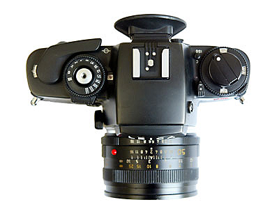

Châssis en aluminium moulé sous pression.
Capot supérieur en zinc moulé sous pression, anodisé noir.
Semelle en laiton, anodisée noir.
Poids : 625 g
L x H x ép. : 138 mm x 89 mm x 62 mm.
Mise en route du posemètre : Par légère pression sur le déclencheur.
Méthode de mesure : Sélective mémorisable sur un cercle central de 7 mm, ou intégrale (pondération centrale), affichée dans le viseur.
Gamme de couplage : à 100 ISO, EV 3 à 20 en mesure sélective, EV 1 à 20 en mesure intégrale.
Modes fonctionnels :
  1. manuel
  2. automatique avec priorité à l’ouverture, mesure sélective
  3. automatique avec priorité à l’ouverture, mesure intégrale
Correction d’exposition : + ou - 2 EV
Course pour l’armement : 130°
Obturateur : Commande électronique, lamelles métalliques à défilement vertical.
Pose B, temps de pose de 15 s à 1/2000 s en mode automatique, et toutes vitesses intermédiaires, de 1/2 s à 1/2000 s en mode manuel.
Réglages intermédiaires impossibles en mode manuel.
Vitesses mécaniques sans pile : pose B et 1/100 s.
Levier de profondeur de champ, retardateur, testeur de tension des piles.
Verres de visée : cinq verres interchangeables.
Flash : Mesure TTL. Prise externe et contact pour sabot de flash normalisé (SCA 351). Synchronisation à 1/100 de seconde.
Alimentation : Deux piles 1,5 volts type SR44, dans la semelle.
Moteurs : Winder 2 images/seconde , moteur 4 images seconde, poignée de maintien.
Numéros de série 1777501 à 1908500, produit de 1990 à 1994 en finition noire uniquement.
