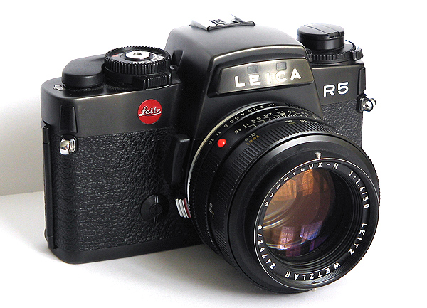

Le R5 apparaît en 1986 comme suite logique du Leica R4. D’une allure générale tout à fait semblable à celle du dernier boîtier de la lignée R4 (le R4s2), il innove cependant aussi bien sur des aspects mécaniques qu’électroniques. Il fut produit à environ 34000 exemplaires, au Portugal de 1986 à 1988 (logo " Leitz " rouge sur la face avant) et à Solms en Allemagne de 1989 à 1992 (logo " Leica " rouge sur la face avant).
Des améliorations et surtout la TTL au flash
A la plus grande joie des porteurs de lunettes, le R5 dispose d’un correcteur de vue intégré au viseur (-2 à +2 dioptries). Le sélecteur de mode d’exposition dispose maintenant d’un système de blocage. Côté obturateur, c’est le système à translation verticale du R4 mais qui monte maintenant au 1/2000 s. Le temps de pose le plus long autorisé est de 15 s en mode automatique et de 1/2 s en mode manuel. L’affichage des vitesses dans le viseur est amélioré et la mise sous tension de la cellule de mesure dispose d’une temporisation.
La mesure TTL au flash fait son apparition avec le R5 : ceci constitue une avancée majeure dans la photographie au flash chez Leica. La vitesse de synchronisation flash est de 1/100 s et les flashs doivent utiliser le module SCA-351.
Comme ses prédécesseurs, le R5 dispose de deux vitesses de secours fonctionnant sans piles (la pose B et le 1/100 s) et d’une correction d’exposition de +/- 2 EV.
Cinq modes d’exposition
Le R5 offre cinq modes d’exposition : un mode programme (verrouillable par l’utilisateur), un mode priorité vitesse avec mesure d’exposition intégrale, un mode priorité diaphragme avec mesure d’exposition intégrale ou sélective (cette dernière bénéficie d’une fonction " mise en mémoire "), et un mode manuel avec mesure d’exposition sélective. La mesure sélective propose une gamme de sensibilité de 3 à 20 EV alors que la mesure intégrale (en fait centrale pondérée) descend à 1 EV. Comparé au Leica R4, il permet de prendre en compte de plus hautes lumières (20 EV contre 19 EV pour le R4). Le mode programme du R5 est plus flexible que celui du R4 : l’utilisateur a le choix entre un mode " vitesses rapides " et un mode " vitesses lentes ".

La photographie illustrant cet article est de Sylvain R.
