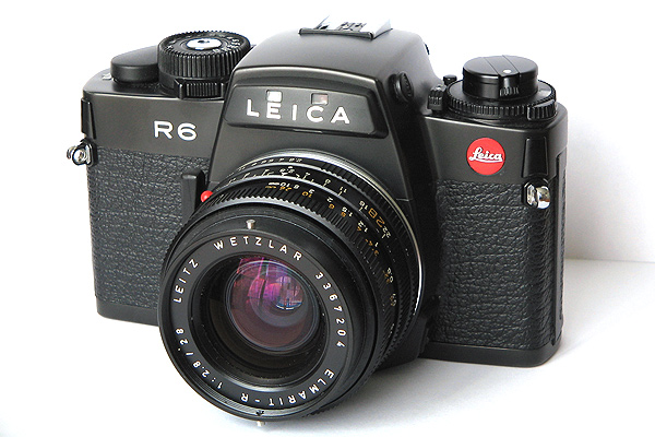

Le nouveau groupe Wild-Leitz, par l’intermédiaire de sa branche photographique tout juste renommée Leica Camera, nouvellement installée dans des usines neuves à Solms, non loin des usines historiques de Wetzlar, décide de produire à nouveau un appareil purement mécanique, sur la base du R5, et selon la recette éprouvée du modèle à télémètre M6 : un très simple affichage par diodes, indiquant la bonne exposition, ainsi que la sur ou sous-exposition.
Un nouvel obturateur
Pour ce nouveau boîtier, qui est extérieurement presque semblable à un R5, Leica a déposé un brevet pour un obturateur à commande mécanique, métallique à défilement vertical, et le fait fabriquer par Seiko. Cet obturateur donne la gamme complète des vitesses normalisées de 1 seconde à 1/1000e de seconde. La synchronisation du flash se fait au 1/100e de seconde.

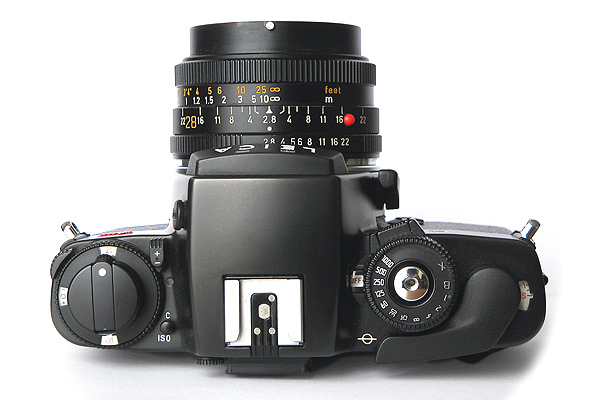

Comme ces derniers, ce boîtier est agréable en main, relativement léger, d’un maniement aisé. Un défaut flagrant a été corrigé sur ce nouveau R6 : très plat, et peu souple, le barillet des vitesses était difficile à utiliser rapidement lors de l’utilisation des anciens R en mode manuel. Sur le R6, ce barillet a été surélevé de 6,5 mm, ce qui le rend parfaitement utilisable sans effort.

Mise en route du posemètre : par légère pression sur le déclencheur, temporisation de 12 s.
Méthode de mesure : sélective sur un cercle central de 7 mm, ou intégrale, mode affiché dans le viseur
Gamme de couplage : à 100 ISO, EV 1 à 19 en mesure sélective, EV -1 à 19 en mesure intégrale.
