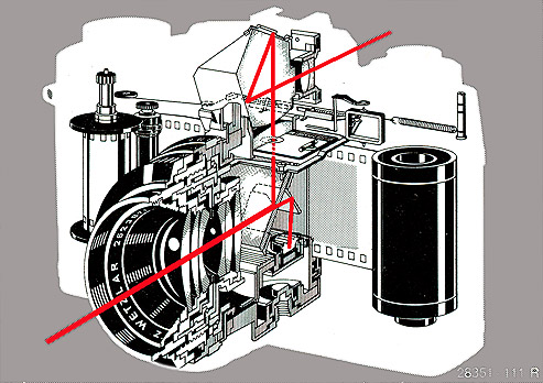

Le succès du Leicaflex SL, qui commence à être dépassé par la concurrence, décide Leitz à proposer une nouvelle version de son boîtier. Il reprend les éléments qui ont fait du SL un des meilleurs reflex 24x36 de son époque, en particulier l’analyse de la lumière. Elle se fait sur la zone centrale définie par un cercle de 7mm, à travers le miroir semi transparent et un miroir secondaire de renvoi à la cellule dans le plancher de la chambre reflex. Conservé depuis le premier Leicaflex, on retrouve l’obturateur à rideaux au 1/2000 de seconde, avec une synchronisation du flash électronique au 1/100 de seconde. Comme pour le SL, il a été commercialisé une version SL2 mot (voir cette illustration), qui utilise le même moteur que le SL mot. Très volumineux, ce dernier permet des cadences jusquà 4 images à la seconde.

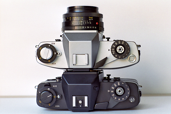

Depuis le premier Leicaflex, le boîtier a été redessiné déjà une fois, et ce dernier, même s’il garde les éléments les plus prégnants du design d’origine, comme le capot du prisme d’allure massive aux angles vifs, l’imposant barillet des vitesses, sur le même axe que le levier d’armement et le déclencheur, donne malgré tout une impression différente, due à un travail dans le détail. En particulier, le boîtier est d’une géométrie plus simple, le levier d’armement est coudé, plus agréable à manipuler, le barillet reçoit les même cannelures que celles des optiques.

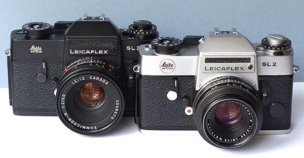

Leicaflex SL2 (dessous) et SL

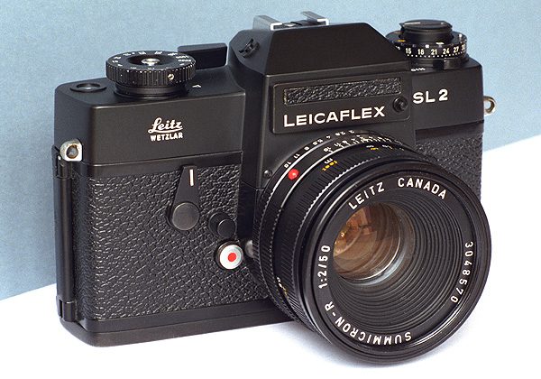

Leicaflex SL2 avec un Summicron 50 du dernier modèle

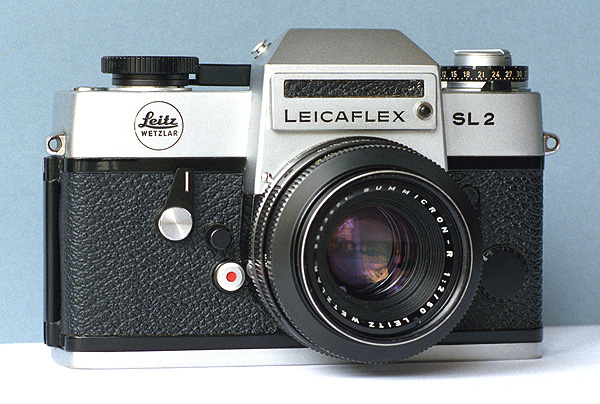

Leicaflex SL2 chromé avec un Summicron 50 ancien
Cet exemplaire présente curieusement une variante du sigle " Leitz Wetzlar " inscrit dans un cercle, qui rappelle le logo rouge actuel.

Les photographies illustrant cet article sont de l’auteur. Le schéma est issu d’une documentation Leitz.
