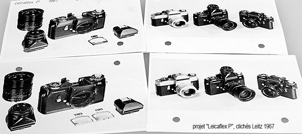

Les ingénieurs y travaillent, et il vont faire mieux, sur une base très différente de celle retenue par Nikon : le système de mesure TTL sera intégré au boîtier, et non un accessoire amovible, comme les prismes à cellule du concurrent japonais. Cela ne les empêche pas de travailler également à un modèle à viseurs interchangeables, appelé Leicaflex P...
prototypes Leicaflex P, 1967, clichés Leitz
autre prototype Leicaflex à viseur interchangeable, 1966
Mais ce projet ne verra pas le jour. Leitz s’en est justifié en prétendant que ce type de système est une source de pénétration de la poussière dans le boîtier.

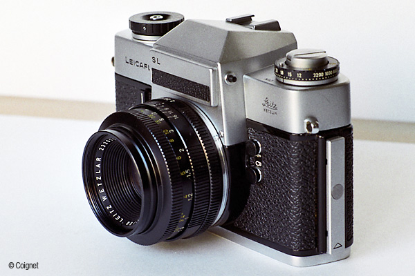

Enfin, en 1968, le nouveau Leicaflex voit le jour : il s’agit du SL, qui amène une première dans le monde des reflex 24 x 36 : non seulement la mesure de la lumière est TTL, mais elle se fait par l’intermédiaire d’un miroir semi-transparent, et d’un miroir secondaire, renvoyant la lumière d’une zone centrale de l’image d’un diamètre très précis de 7 mm, sur un élément sensible au CdS installé dans le plancher de la chambre de visée. La mesure sélective Leitz était née, l’une des plus précise du marché, concept qui a fait école auprès de nombreux fabricants, parfois affiné plus encore, pour donner ce que l’on a appelé la mesure spot. Aujourd’hui, le Leica R9, reflex dernier né de la marque, comporte toujours ce système de mesure sélective.
Construction : une évolution du premier modèle
Si la mesure de la lumière est novatrice, le reste du boîtier est presque identique au Leicaflex de 1964. Le châssis est à peu de choses près le même, le capot a été légèrement rehaussé pour accueillir les circuits électroniques nécessaires au fonctionnement de la cellule et le système d’affichage des vitesses dans le viseur.
Le levier de relevage de miroir a été supprimé ; Leitz expliquait que celui-ci n’était présent sur le Leicaflex que pour permettre d’utiliser le premier modèle du 21 mm Super-Angulon, dont l’élément arrière pénétrait profondément dans le boîtier ; mais cette optique ayant été remplacée par un modèle rétrofocus, cet inconvénient est écarté. Ceux qui pensent qu’il peut être utile de relever un miroir pour permettre un déclenchement sans vibration aucune en seront pour leurs frais, mais Leitz assure que la qualité d’amortissement du miroir de son boîtier ne nécessite pas un tel dispositif. Il semble en effet que ce soit vrai.

Châssis en aluminium moulé sous pression.
Semelle et capot supérieur en zinc moulé sous pression, chromé ; quelques modèles anodisés noir, ou laqués noir.
Poids : 770 g
L x H x ép. : 148 mm x 97 mm x 57 mm
Mise en route du posemètre : dégagement du levier d’armement de 10°.
Course pour l’armement : 124°
Temps de pose : B, de 1 s à 1/2000 s
Réglages intermédiaires possibles, sauf entre 1/8 et 1/4 s
Levier de profondeur de champ, et retardateur.
Flash : Contacts flash électronique et magnésique en fa ade.
Synchronisation à 1/100ème de seconde.
Alimentation : une pile 1,35 volts type PX 625, dans la semelle
Attention : ces piles ne sont plus disponibles (interdiction des piles au mercure). Il faut utiliser soit les piles Wein cell zinc/air MRB 625 de 1,35 volts, à durée de vie limitée (entre 3 et 6 mois), ou un adaptateur qui permet d’usage de piles bouton SR44 1,5 volts.
