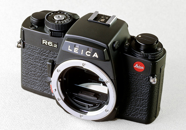

Pour ce nouveau boitier, qui est extérieurement semblable à un R6, Leica propose un obturateur à commande mécanique, métallique à défilement vertical, fabriqué par Seiko. Cet obturateur donne la gamme complète des vitesses normalisées de 1 seconde à 1/2000e de seconde. La synchronisation du flash se fait au 1/100e de seconde.

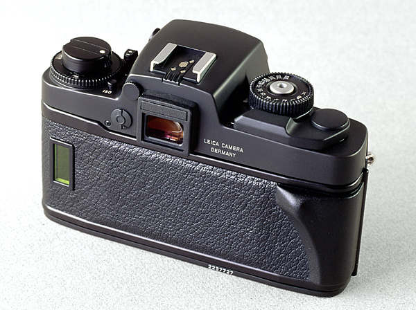

Du côté des fonctions, on note deux nouveautés : un dispositif illumine l’affichage des diaphragmes et vitesses d’obturation en basse lumière, et on peut verrouiller l’appareil en position hors tension par l’intermédiaire d’une nouvelle position du levier de sélection du mode de mesure de la lumière.

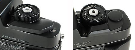

Extérieurement, on ne peut noter que deux évolutions par rapport au boîtier antérieur : d’une part, l’abandon de la gravure personnalisée des capots, avec le nom du boîtier, le petit logo " R6.2 " étant maintenant situé sur une petite platine amovible, comme pour les modèles R-E, et R7, permettant ainsi de monter les mêmes capots sur les différents modèles ; d’autre part, en cours de production, le remplacement du levier d’armement profilé apparu en 1985 avec le R4s2, ainsi que de la petite fenêtre du compte-vue, par un nouveau levier plus massif et d’allure plus angulaire, et une nouvelle fenêtre de compte-vues ronde, de même allure que celle des Leica M, et des Leicaflex SL et SL2.
