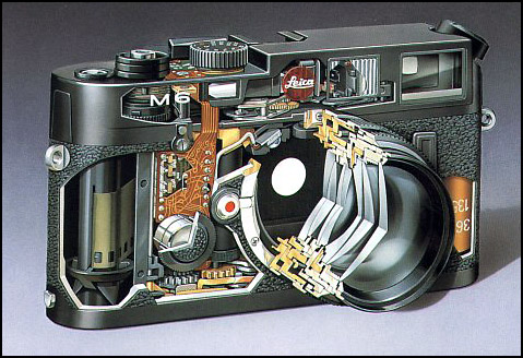

Le boîtier du M6 (560 grammes) est constitué d’un châssis métallique monobloc en aluminium moulé sous pression. Le capot supérieur est en zinc (1 mm d’épaisseur), la semelle inférieure est en laiton (0,8 mm), le capot supérieur de la version titane étant lui en laiton (0,8 mm). Si le Leica M6 reprend le châssis et la forme de sa légendaire lignée, voyons maintenant ce qui le différencie de ses aïeux...
éclaté d’un Leica M6 figurant dans une brochure Leica de 1998

La grande nouveauté du Leica M6 est la mesure sélective qu’il intègre, sans faire prendre aux canons du M le moindre embonpoint ! Là où le M5 avait dû prendre des formes pour embarquer l’électronique nécessaire à un système de mesure, le M6 demeure très fidèle à la forme originelle du M. Cela a été rendu possible grâce à la miniaturisation de l’électronique qui a beaucoup progressé entre 1971 et 1984. La photodiode au silicium est placée en haut de la chambre du boîtier. Contrairement à la cellule du M5, elle est fixe et ne s’escamote pas pour la prise de vue : le système de mesure du M6 est donc beaucoup moins délicat. La cellule est orientée vers une pastille blanche collée sur le premier rideau de l’obturateur (on peut la voir lorsque l’obturateur est armé). Cette pastille blanche reflète la lumière et correspond à la zone de mesure : c’est un cercle de 12 mm de diamètre qui représente les deux tiers de la hauteur de l’image, soit 13% de la surface du négatif. En dépit de la forme ronde de la zone de mesure, ce n’est donc pas une mesure spot, mais une mesure sélective, plus large.
Lorsque l’obturateur est armé et que l’on presse à mi-course sur le déclencheur, on peut alors voir en bas du viseur l’affichage du système de mesure. Il est constitué de deux flèches rouges (diodes luminescentes) allumées soit isolément pour nous indiquer dans quel sens tourner la bague de diaphragme afin d’obtenir une exposition correcte, soit simultanément pour signifier que la mesure est bonne. L’intensité d’éclairement de ces diodes est variable, permettant une grande précision dans l’affichage de la mesure. Le bas de la fenêtre du télémètre est argenté afin que les diodes se distinguent bien même en cas de forte lumière ambiante.
La cellule est alimentée, au choix, par deux piles à l’oxyde d’argent SR44 ou par une pile au lithium au format 1/3N.
Tout comme le M4-2 et le M4-P, le M6 n’a pas de retardateur, mais cette absence peut enfin être justifiée avec le M6 : le logement des piles est situé à l’endroit qu’occupait le mécanisme du retardateur sur les Leica M précédents (M3, M2 et M4).
