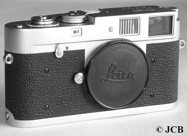

Le M1, fabriqué de 1959 à 1964 sous le code KOOCT (n° de catalogue 10125M), était destiné à être utilisé avec une Visoflex, ainsi que pour des usages scientifiques et industriels.
Le télémètre est absent (sa fenêtre est obturée par une petite plaque portant la gravure M1) et le viseur ne dispose que de deux cadres (35 et 50 mm), néanmoins corrigés automatiquement de la parallaxe. Ce modèle ne possède ni retardateur, ni levier sélecteur de champ. La conversion du Leica M1 en Leica M2 fut possible. Le Leica M1 fut fabriqué à 10150 exemplaires, de 1959 (n° 950001) à 1964 (n° 1102900) ; l’essentiel de cette production est constitué de boîtiers chromés, mais 208 exemplaires furent laqués vert olive (ces derniers destinés à l’armée allemande).
Le Leica MD qui apparut en 1963 sera, après la fin de fabrication du M1, le seul appareil Leica M sans télémètre fabriqué jusqu’en 1987, quand le MD-2 lui succéda.
L’appareil de l’illustration date de 1964.
