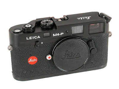

Le M4-P succède au M4-2 et est produit de 1980 à 1987. Il est identique au M4-2, sauf que son viseur propose en plus les cadres de 28 et 75 mm. Deux cadres apparaissent alors simultanément dans le viseur, comme ce sera ensuite le cas pour le M6.
Le M4-P accepte une motorisation et se reconnaît à sa pastille Leitz rouge sur sa façade avant. Ces boîtiers sont essentiellement sortis en finition chromée noire, avec quelques centaines d’exemplaires en finition chromée brillante. Les capot et semelle du M4-P sont dorénavant en zinc, préfigurant à nouveau le M6 [1].
Une série spéciale "Everest" de 200 exemplaires a été produite en 1982 pour célébrer l’ascension de l’Everest par une équipe d’alpinistes canadiens. En 1983, une autre série spéciale de 2500 exemplaires chromés brillants sortira pour commémorer les premiers essais photographiques d’Oskar Barnack en 1913.
Numéros de série 1543351 à 1692950.
