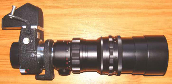

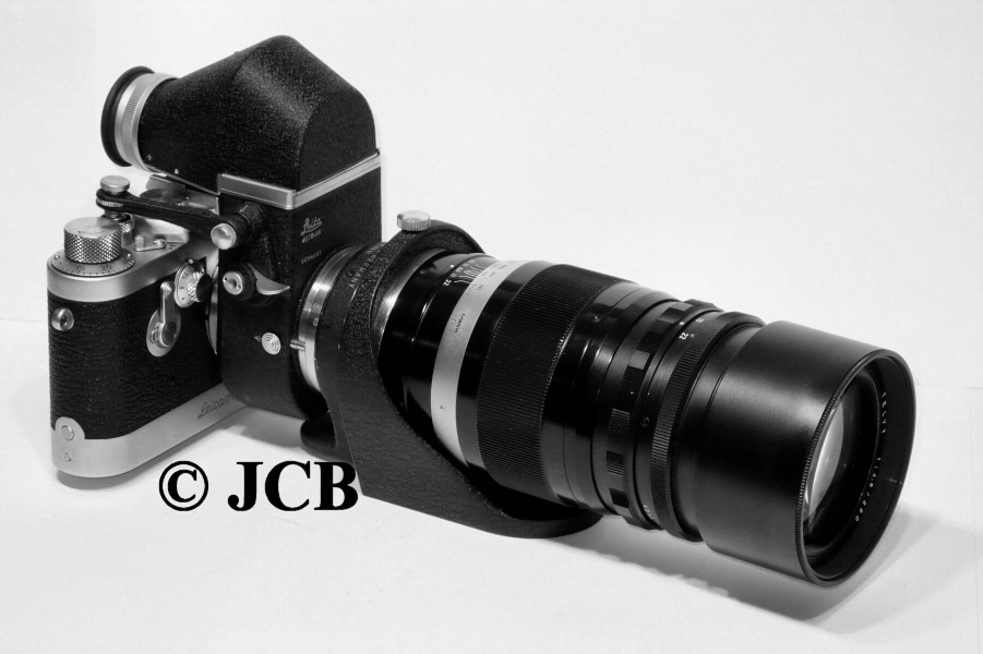

Vrai téléobjectif avec 4 éléments indépendants. Le premier modèle a son diaphragme situé entre la 2ème et 3ème lentille, sur les modèles suivants il se situe entre la 3ème et 4ème lentille. Une bague de présélection permet de faire la mise au point à pleine ouverture, puis de fermer l'iris sur la valeur choisie avant de déclencher. Ce premier modèle comporte aussi une massive bague de fixation à un trépied semblable à celle du Telyt de 400 mm.
L'illustration ci-dessus représente un 280mm f/4,8 2ème modèle. La distance minimale de mise au point est de 6 m. Il peut se monter directement sur une Visoflex I, via la bague OUBIO pour les Visoflex II & III. Il pèse 1350 g.

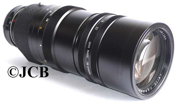

La 3ème et dernière version (1970 - 1984) est équipée d'une monture à baïonette permettant un montage direct sur les Visoflex II et III. La distance de mise au point minimale passe de 6 à 3,5 m. La voici illustrée :
