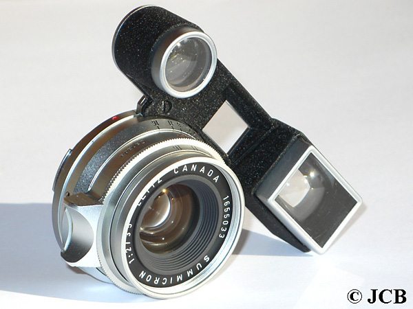

Le Summicron 35 mm f/2 a été fabriqué de 1958 à 1969 (11935 exemplaires, code SAWOM/11308). Un modèle avec correcteur de visée, adapté au Leica M3 (utilisation possible sur tous les Leica M), a également été produit (9557 exemplaires, code SAMWO/11108, correcteur non amovible).
Première version d’un objectif mythique pour Leica. Souvent appelé "8" car ses 8 lentilles apportent des corrections de très hauts niveaux et permettent une restitution sans aberration chromatique ce qui n’est pas le cas des Summicron récents. Le maximum est déjà atteint entre f/4 et f/5,6. L’objectif est du type Double Gauss. A pleine ouverture, son rendu est plus doux que les versions modernes, mais le centre est excellent dès f/2.8. Au même niveau ou meilleurs que la version asphérique à f/5,6 en définition et résolution avec l’avantage de ne pas avoir d’aberration chromatique. Associé aux heures de gloire du M2 dans les années 60, sa cote actuelle peut troubler. La version avec lunettes pour M3 (utilisable avec les autres M) permet la mise au point à partir de 65 cm (70 cm sans lunettes). La bague de mise au point est munie d’un ergo métallique avec blocage à l’infini ce qui permet de le distinguer au premier coup d’œil. Il existe une petit nombre d’exemplaires en version noir.
