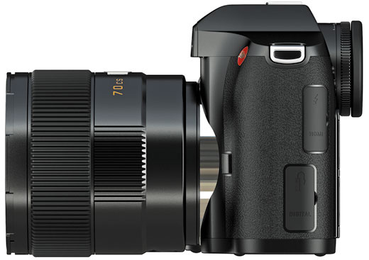

Si le terme "S" est repris, le S2 n’a rien à voir avec le S1. Voici les caractéristiques principales de ce produit :
- Capteur 30x45 (format "Leica Pro") de 37,5 millions de pixels
- Nouvelles optiques Leica S
- Autofocus rapide
- Compact pour un moyen-format

| Type d’appareil | Reflex pour objectifs Leica S |
| Capteur | • CCD Kodak CCD à bas bruit • 37,5 Méapixels (7500 x 5000) • 45 x 30 mm • 6 µm par pixel • proportion 3:2 • Etendue dynamique : 12 pas • Profondeur : 16 bits par pixel • Filtre passe-bas : aucun (suppression du moiré par traitement logiciel) |
| Réglages de sensibilité | 80 à 1250 ISO (contrôle manuel ou automatique) |
| Stockage (format) | • DNG (environ 75 Mo par image) • JPEG (basique ou fin) |
| Cartes mémoire | • Compact Flash (jusqu’à 64 Go) • SD (HC) |
| Fréquence maximale | • 1,5 images/s • buffer de 1 Go • 8 images dans une rafale (DNG) |
| Ecran de contrôle | • TFT 3 pouces • 460 000 pixels • 16 millions de couleurs • Verre protecteur : verre saphir hautement résistant à l’abrasion et aux rayures (seulement sur le Leica S2-P) |
| Connections | • USB 2.0 (connexion robuste, câble inclus) • HDMI • prise télécommande • synchro X • SCA 3002 |
| Mesure d’exposition | • mesure multi-zones (5 champs) • mesure central pondérée • mesure spot (3,5 %) |
| Contrôle d’exposition | • mode programme (avec fonction Shift) • priorité vitesse, priorité ouverture, mesure manuelle |
| Obturateur | • Obturateur sur le plan focal, intégré au boîtier : 1/4000 s à 32 s (120 s en pose B), synchro flash : 1/125 s • Obturateur optionnel dans les optiques : 1/500 s à 32 s, synchro flash : toutes les vitesses |
| Flash | • Méthode de mesure : TTL (multi-zones, pondérée, spot) • TTL-HSS, synchronisation rapide jusqu’à 1/4000 s avec obturateur à plan focal, • Pleinement compatible avec le Leica SF 58 et les modèles à adaptateurs SCA 3002 |
| Auto Focus | • capteur central en croix • Mécanisme de mise au point dans les objectifs |
| Modes d’utilisation | • AF continu • AF Single • MF |
| Viseur | • viseur à pentaprisme HP • Couverture : 96 % • Grosissement : 0,86 x • Correction dioptrique : -3 à +1 • Verre de mise au point : mat avec croix (interchangeable) |
| Alimentation | • batterie Li-Ion • 7,4 V, 2150 mAh |
| Corps | • magnésium moulé sous pression • Résistant à la poussière et aux projections d’eau |
| Dimensions | • 160 x 120 x 81 mm |
| Poids (sans objectif) | • 1,4 kg |
| Accessoires fournis | • Logiciels : Adobe Lightroom, Leica Image Shuttle • Batterie • Chargeur • Câble USB |
