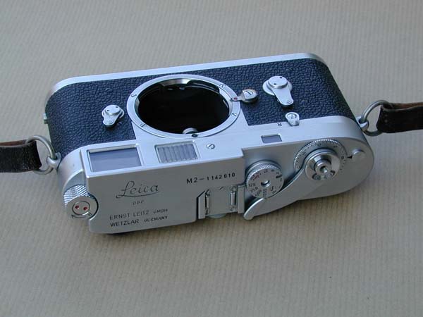

Ci-dessus, un Leica M2 fabriqué en 1966, présenté sans objectif.

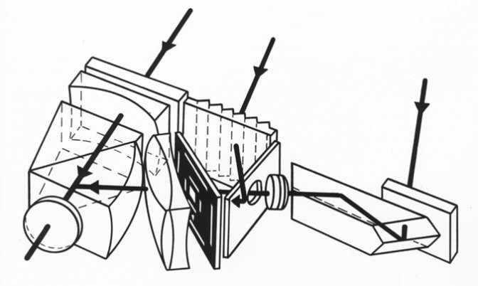

Le viseur est muni de repères indicateurs de profondeur de champ liés à l’image télémétrique (uniquement pour un objectif de 50 mm de distance focale) ; de tels repères furent ajoutés au viseur du Leica M3 en 1958, mais - probablement peu utilisés - furent abandonnés chez les modèles ultérieurs. Voici le schéma du bloc viseur-télémètre du Leica M2, qui se révèle très différent de celui du M3 (remarquer en particulier le recours à un miroir perforé, la forte inclinaison du plan des cadres - ce qui nécessite une fenêtre d’éclairement constituée de prismes parallèles disposés en toit d’usine - et le trajet oblique de l’image télémétrique ; ce schéma de principe sera celui de tous les modèles Leica ultérieurs) :

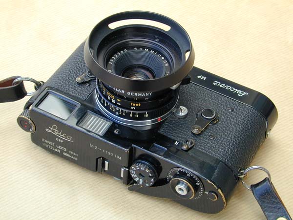

Ci-dessus un Leica M2 laqué noir fabriqué en 1965, équipé du Summicron f:2/35 mm (deuxième version) coiffé de son pare-soleil ajouré, et muni du dispositif d’armement rapide Leicavit MP.

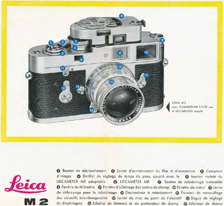

Voici le M2 tel qu’il apparaissait dans une brochure en 1964.
