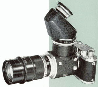

Chambre reflex pour Leica à vis et à monture M, produite de 1951 à 1962 (à partir de 1955 pour M).
Extrait d’une brochure de 1955.

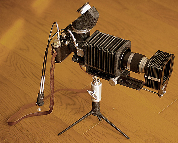

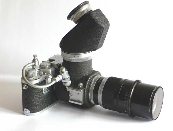

Visoflex I avec prisme de visée à 45°, le soufflet, le soufflet avant (qui fait office de pare-soleil), le déclencheur souple à deux flexibles. L’appareil est un Leica III noir.

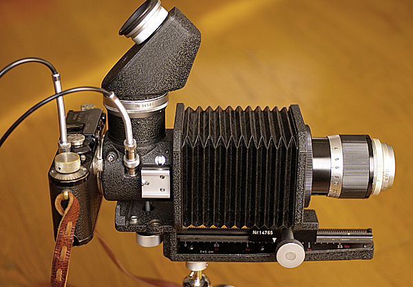

On peut se passer du soufflet avant :

Un détail du déclencheur souple (très jolie pièce, la partie flexible côté chambre a un cran d’avance sur celle qui actionne le déclencheur, ce qui permet un relevage du miroir avant la prise de vue - et donc pas de vibration) :
© Jean-Yves

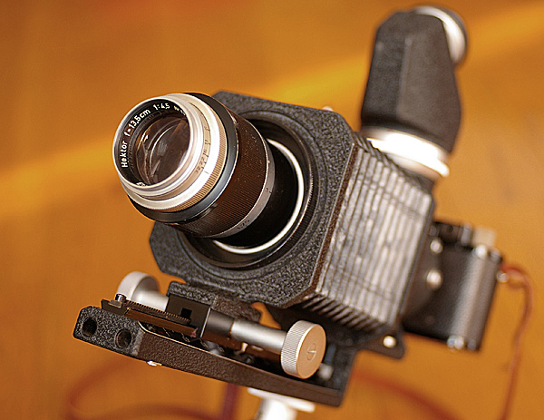

Sur les photos précédentes, c’est la tête d’un Hektor 13,5 cm qui est montée sur la chambre :
© Jean-Yves

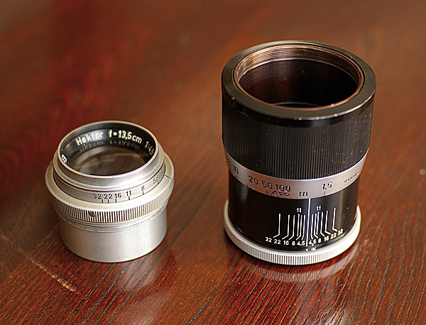

La tête de l’objectif Hektor 13,5 cm se démonte et doit se visser sur une rampe de mise au point spécialement adaptée à la Visoflex.
