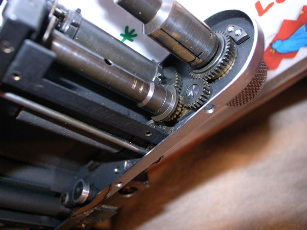

Le bloc de la ceinture retiré.
La plaque AV portant la molette des vitesses lente,
ainsi que les baffles retirées pour accéder au mécanisme d’échappement.
Après nettoyage à l’essence F, lubrification avec une seringue
de l'échappement des vitesses lentes avec de l’huile extra-fine au PTFE

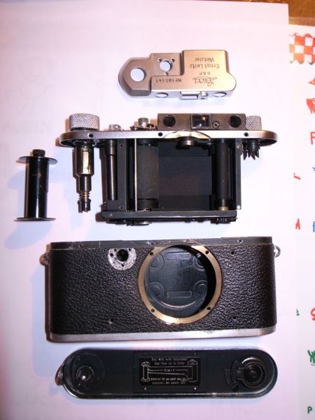

Je déterre le sujet pour vous faire partager ma premiere experience d'entretien d'un vissant. C'est tres amusant, je crois que ca va devenir un nouveau hobby!
J'ai acheté un beau IIIa chez l'Abbé de 1936 qui avait besoin d'un rafraichissement. Pour opérer j'ai acheté le meme bouquin que cité par Jackf et egalement une publication réalisée par un Japonais qui vend sur la Baie, et des references web: Rick Oleson, et ce blog.
L'exercice est beaucoup moins difficile que ca en a l'air. Il faut juste de la méthode, les bons tournevis (d'horlogerie, les vrais!) un peu de rigueur et du temps. Les differents organes se démontent sans difficulté.

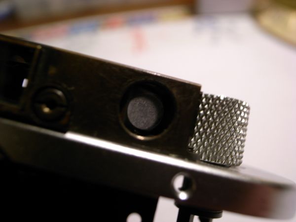

Ici, on voit que le capot superieur a été enlevé. C'est plutot crasseux.

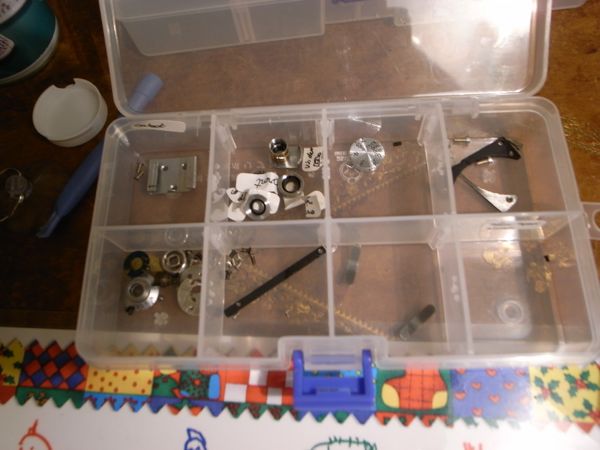

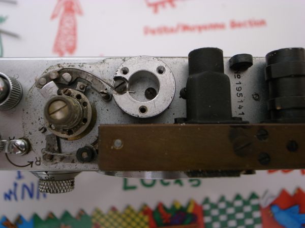

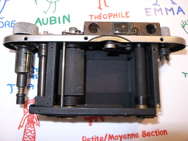

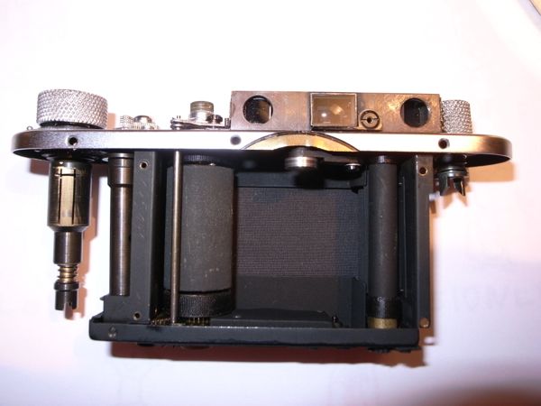

Seconde grosse étape, deposer la ceinture. La non plus, pas de difficulté particuliere. Il faut bien observer et noter le montage du selecteur de vitesse lente. Photos conseillées. La encore, c'est poussierreux.
Le nettoyage des surfaces metalliques s'est fait avec de l'alcool a bruler, les particules et poussieres ont ete chassées avec des brosses dentaires ou pinceau brosse.

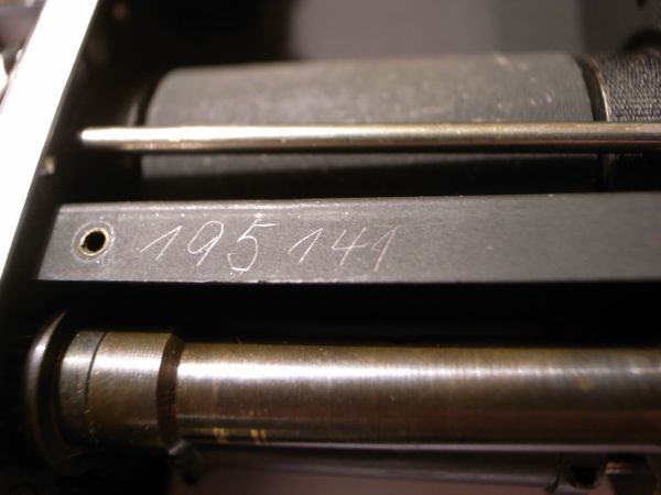

On retrouve sur le chassis le numero de serie gravé manuellement.
Toutes des pieces demontées ont été néttoyées aux ultrasons dans un bain d'eau additionnée d'une grosse louche d'agent mouillant ( que je pense etre du Triton-X 100, un puissant détergeant) et d'alcool.

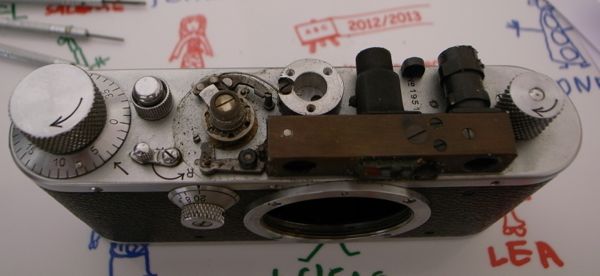

Le module de vitesse lense, situé a la base de la chambre, a ete deposé et degraissé avec un spray nettoyant contact, sur les bons conseils de jackf. Pour ma part, j'ai trouvé la mecanique assez grossiere, et j'ai opté pour la lubrification seche de 3 en 1 qui depose un film de ptfe. Ca evitera aux poussieres de venir se coller sur les surfaces metalliques suite a la recondensation de vapeurs d'huile.
Pour les axes d'entrainement et de rideaux, j'ai opté pour l'huile 3 en 1 classique, déposée par capilarité avec une seringue et son aiguille.

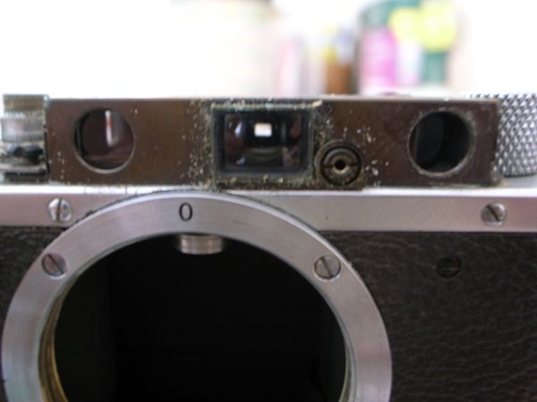

- Donner un coup de polissage sur le presse film. Il a été rayé volontairement avec une pointe, et j'ai peur que les aspérités ne rayent le film. Je l'ai porté chez un bijoutier pour qu'il lisse ceci.
- Changer le miroir du telemetre. J'en ai commandé un sur I-B, en attente de récéption. Sur la photo, j'ai mis en évidence l'oxydation du miroir.
