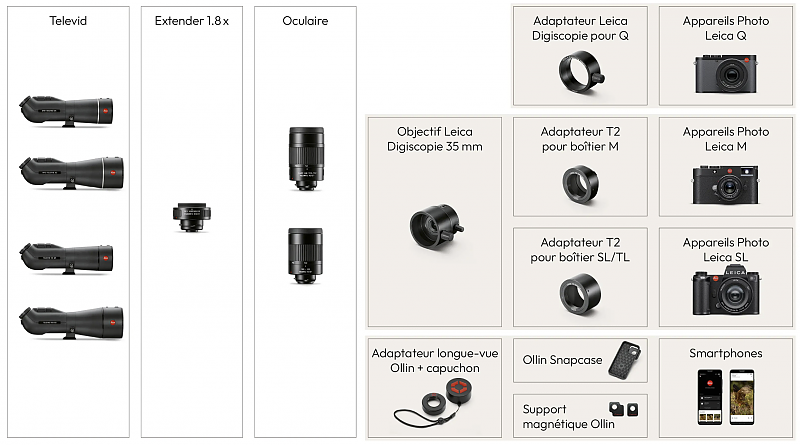

Ah mince, je pensais que tous les adaptateurs remmenaient à du T2. Ce n'est vrai que pour les M et les SL/TL...
[Digiscopie sur la gamme Televid actuelle] Voir en plus grand
Du coup, je ne sais pas si l'adaptateur pour Leica Q s'adapte (sans bricolage) sur l'oculaire de l'Apo-Televid 77. J'ai farfouillé sans trouver la réponse. Leica est léger sur ses fiches techniques.

Le diamètre externe du zoom 20x60 et du 32WW de l'Apo-Televid 77 fait environ 52 mm (mesurés), alors que Leica donne 59.5 mm pour le zoom 25x50 de l'Apo-Televid 82. On voit donc que l'adaptateur Leica Q va être trop grand. Il faudra donc "bricoler" (7-8 mm) au risque de perdre de la rigidité et de la précision.
