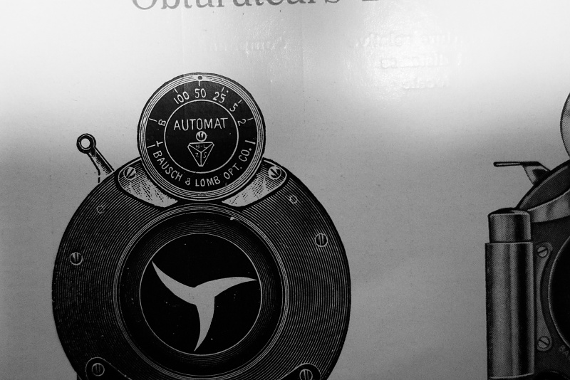

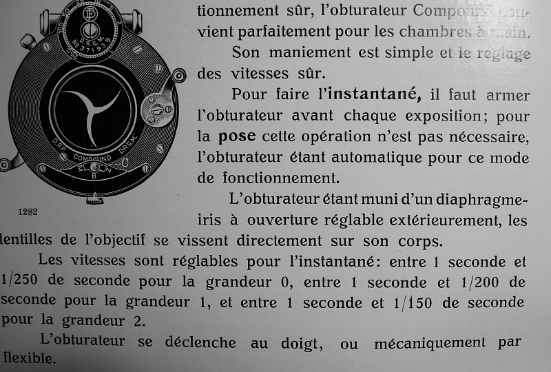

| LOOHW |
Membre des Amis Messages : 3484Depuis le 8 oct 2009 75018 Paris |
![]() ![]() Déjà en 1910 Carl Zeiss Jena proposait sur son catalogue d’optiques pour chambres un choix d’obturateurs. Compound (Allemand) Z, B et M. Bausch and Lomb (USA) B et T. Veni Vidi Vissi ! |
"+1" de la part de : cedric-paris |
