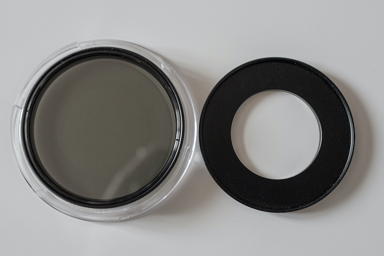

Bonjour rax,
j'utilise personnellement la marque de filtre HOYA Mod. ProND soit en fixe soit en variable pour mes séquences vidéos avec mes autres boitiers. Il est rare voir impossible de trouver un ND variable en dimension 49mm !!! J'ai 3 Hoya ProND de 77mm fixe, et 1 variable de 77mm que j'utilise avec un jeux de bagues (alu) de réduction dont la 77->49 (image jointe) de marque Sensei (le kit débute pour les pas-de-vis des objectifs de 49mm -> 72mm) on le trouve sur le net dans les 25$, on peut acheter aussi une bague de conversion seule dans les dimensions désirées de son matériel, cela fonctionne à merveille ! Le prix des Hoya ou des B+W vaut largement le résultat, d'autres filtres meilleures marchés donnent des résultats malheureusement moins bon, avec des dominances de couleurs indésirable à la prise de vue impossible à corriger en PT. Personnellement je vous recommande l'utilisation d'un filtre variable (beaucoup plus polyvalent) l'avantage de n'emporter avec soit qu'un seul filtre et sa bague. Bonne photos et vidéos à vous :wink: ps: n'oublier pas le règle manuel de la vitesse (ex. 4K 30p = 1/60ème) :mrgreen:
