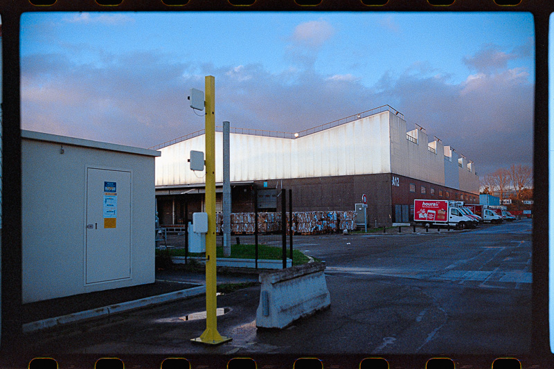

Je me suis aperçu avec étonnement que le bord de l'image sur le film n'était pas du tout net, comme sur mes négatifs habituels (mon ancien M6 il y a des années, ou le petit Minilux que j'ai acheté il y a deux ans). Comme si le film était positionné loin de la fenêtre (pardonnez moi si le terme est inexact).
Tout d'abord, est-ce normal ? Avez vous déjà rencontré ce problème ?

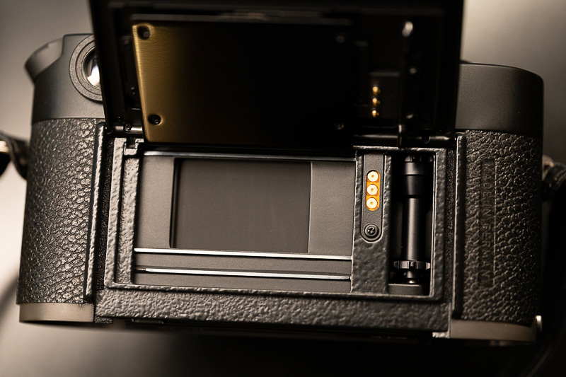

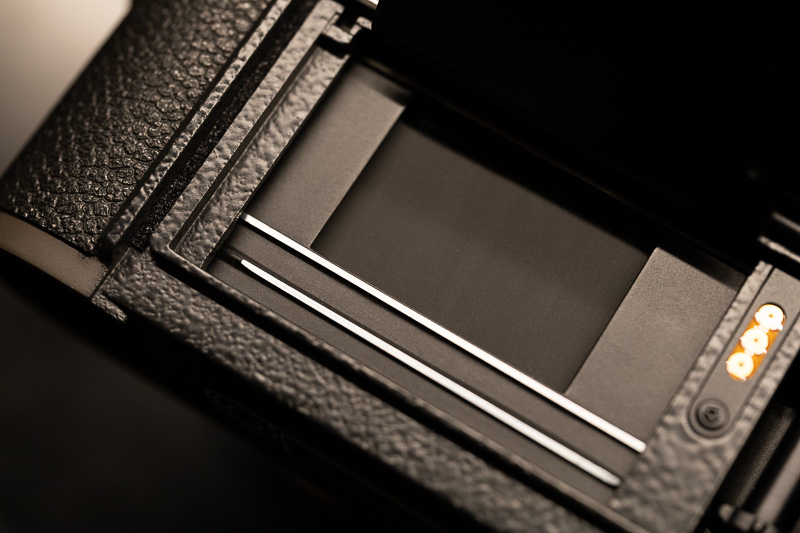

En regardant en détail la zone de l'appareil, je vois que le rail inférieur est un peu étrange, comme s'il n'avait pas été poli jusqu'au bout... Peut-être que ce détail n'a absolument rien à voir avec ça, mais j'ai trouvé ça étrange.
Je vous envoie en pièces jointes :

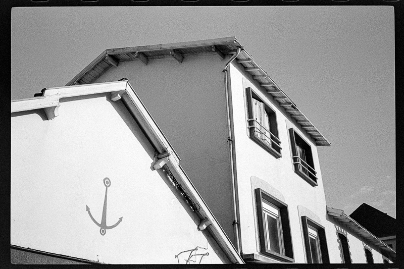

- photo couleur avec mon M6 qui montre le flou tout autour
- photo noir et blanc avec mon Minilux (bord bien net)
- 2 photos de l'arrière du boitier - regarder rail inférieur sur la gauche, la partie noire

Si vous regardez les dents du rouleau-récepteur à droite, et que vous tracez un trait , vous verrez que votre petite "encoche" noire est bien loin du film et bien en dessous
donc je pense qu'il n'est pas en cause. Comme l'image est à l'envers vous devez avoir le flou uniquement en haut si cette encoche noire est en cause.

Merci pour votre message. Le rail inférieur sert à caler le bas du négatif si je ne me trompe pas, donc je suis d'accord, à priori ça ne devrait pas être lié, mais je trouve cela étrange, je ne l'ai pas vu sur les images de M6 que j'ai pu trouver. Concernant le flou dont je parle sur les images, c'est en fait la bordure noire (non exposée). Je suis habitué à une limite franche (comme sur image noire et blanc), et pas au fondu que je vois sur l'image couleur.

Je viens de regarder mon M7 acheté neuf j'ai la même encoche noire que votre M6 donc .... et mes négatifs n'ont pas de flou au bord.

Je pense que la méthode de numérisation n'est pas en cause car les franges lumineuses orangées présentes au niveau des découpes des perforations du film sont parfaitement nettes, y compris en visionnant les images sur Dropbox et en agrandissant fortement cette zone.
Il semble en effet que le film ne soit pas assez proche des bords de la fenêtre d'exposition de l'obturateur tandis qu'il serait tout de même à la bonne distance de l'arrière de l'objectif, en terme de registre optique, sur la partie centrale de l'image seulement. Je serais peu optimiste sur la capacité de ce boîtier à produire une image bien piquée d'un sujet principal situé dans un angle du cadre s'il s'agit d'un problème de planéité du film (ce qui n'est pas certain).
L'information donnée ensuite par notre infortuné camarade au sujet de la dégradation du piqué vers les bords de l'image, et pour ce qui est dans le cadre, confirme cette crainte.
Il semble que l'on ait ici : soit un mauvais usinage des rails, qui seraient "en cuvette" ; soit un défaut du presse-film, qui serait voilé ; soit un registre optique calé sur une position du film pressé contre des rails sensiblement plus épais que sur d'autres boîtiers, et quoiqu'il en soit beaucoup trop épais car le manque de netteté de la zone de transition entre ce qui est dans le cadre et ce qui ne l'est plus est criant.
Il doit être possible de mesurer l'épaisseur des différents rails (et en plusieurs points afin de traquer un problème de parallélisme ou bien un problème d'épaisseur de rails discordante) avec un pied à coulisse électronique de précision, en mesurant d'abord l'épaisseur de l'ensemble [bord de la fenêtre + rail] et en soustrayant au résultat trouvé celui de la mesure de l'épaisseur du bord de la fenêtre seul, que l'on prendra aussi, avec, bien entendu l'obturateur laissé ouvert en position B (le M6 n'ayant pas de pose T, un déclencheur souple fiable avec verrou sera une aide précieuse).
L'hypothèse qui me paraît la plus probable est celle d'un mauvais usinage désordonné des rails, qui ne seraient ni parallèles au plan-film, ni rectilignes.
Quoiqu'il en soit, pour qui aime conserver un "filet noir" sur ses images, indiquant qu'elles n'ont pas été recadrées, que ce soit au scan ou lors d'un tirage à l'agrandisseur, ce que nous voyons ici est très vilain.
Ensuite, la dégradation du piqué vers les bords de l'image observée au compte-fils est inquiétante. Et, pour un appareil de ce prix, c'est une honte. Je commencerais pour ma part par demander très rapidement et de façon très formalisée un échange standard du boîtier à mon revendeur et par vérifier attentivement si le problème est le même avec un autre.

Le grain de l'image est net sur toute la surface, tout comme les perforations du film. Le procédé numérisation n'est donc pas en cause a priori.
Il est vrai que les bords du cadre sont flous, mais l'image elle même paraît plutôt nette, sur l'image des entrepôts, notamment sur la cabine du transformateur à gauche.
Il faudrait peut-être refaire un test de face, plutôt sur pied, avec un sujet uniforme présentant un relief suffisant, mur crépi ou mur de briques,
pour mesurer un éventuel impact sur l'image elle-même.

J'ai la même impression que Topolino en regardant mes images avec le nouveau M6 que la fenêtre d'exposition de l'obturateur n'est pas assez proche du film, créant une diffusion de la lumière sur les contour.
Concernant l'encoche, j'ai vu le même détail sur le M6 de démonstration, il se pourrait que ce soit normal. Merci Doc Henri d'avoir regardé sur votre M7 !
J'ai mis quelques images en plus dans mon dossier Dropbox, deux images avec mon ancien M6 et 6 images avec le nouveau. Je trouve la différence assez flagrante. Toutes les images ont été scannées dans les même conditions. Toujours à la même adresse : https://www.dropbox.com/sh/gp6hpc0uh1bh ... 8EE7a?dl=0

Alors me concernant, j'ai effectivement la même encoche noir sur le côté gauche du rail.
