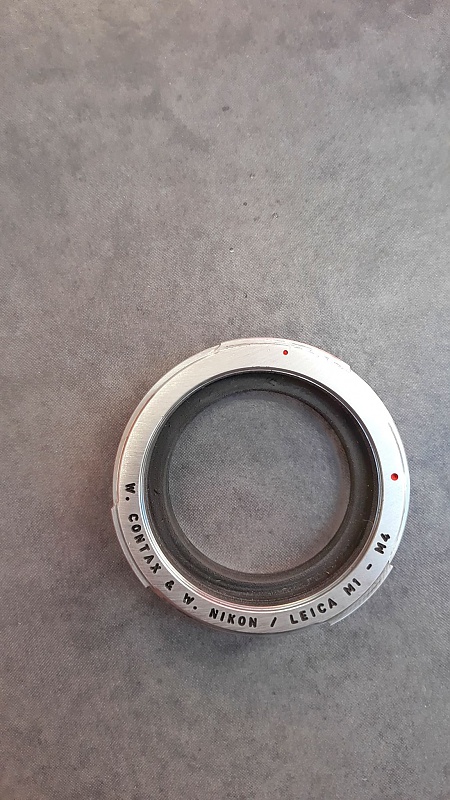

Pour revenir au sujet, en lien avec les propos de Bertrand sur son annonce, Amedeo ne fait plus de bague vers LTM ? Je n’ai pas trouvé sur cameraquest..
J'ai lu sur RFF qu'Amedeo Muscelli a définitivement quitté le Venezuela pour s'installer aux USA, où il fabrique ... des meubles de cuisine.
source: https://www.rangefinderforum.com/forums ... stcount=54
Sa machine et son atelier sont restés au Venezuela mais ne lui appartiennent plus, je n'ai pas vraiment compris pourquoi.
Il reste une personne là bas qu'il a formé et qui sait fabriquer les bagues, mais visiblement l'approvisionnement et la logistique reste difficiles, l'embargo américain y étant surement pour quelque chose.
Il y a un batch de quelques bagues qui sont arrivés chez cameraquest en automne dernier, mais le stock a été vite écoulé.
Bref ces bagues sont définitivement des collectors et n'espérez plus en trouver des neuves facilement :sad:
Pour contax RF sur M ou LTM, une alternative https://new.kipon.com/u/product_details/50 mais ce n'est pas clair si elle est couplée ou pas.
ou une chinoiserie https://www.ebay.com/itm/FOTOFOX-RF-L39 ... 3341769316 même remarque pour le couplage
ou en Italie: https://www.adrianololli.com/articolo.asp?ID=4138 même remarque pour le couplage

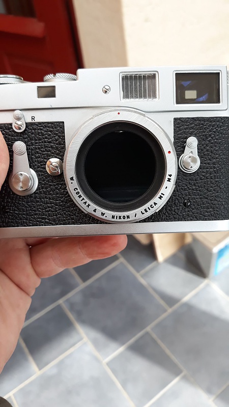

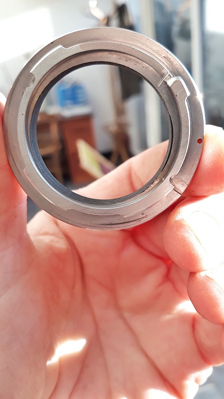

La monture Contax (ou Nikon-S) est double et repose sur un concept assez intelligent où elle intègre la bague de mise au point du 50mm qui utilise la monture interne et une monture externe pour les autres focales. Pour assurer le couplages des autres focales que 50mm, une pièce (le crabot) s'enclenche dans la monture interne et tourne avec la bague de mise au point. Ce crabot est monté sur ressort pour encaisser la différence de tirage entre la focale réelle de l'optique couplée et la focale théorique de 50mm de la monture interne.
Sur le Voigtländer 50F1.5, ce crabot doit être correctement orienté pour que quand la bague de MAP est sur une distance, ce soit la même distance qui est sur la monture interne...
D'où la possibilité de réglage.

Bague nikonS /leicaM:
-le 3.5 f2.5 nikkors ne posent pas de problèmes particuliers,
-2.8 F3.5 (pourtant annoncé 100% compatible ),OK pour le M3 le M9 et MM problème en MAP rapprochée avec le M2,M4,M6 le bras soutenant le galet du télémètre est un poil trot bas et l’élément arrière de l'optique bloque la progression
-les 5cm nikkor à monture interne RAS sur tous les boitiers, si on ne parle très souvent du F 1.4 (ancien) j'ai un nette préférence pour le f2 qui est surement le grand oublié
Nota concernant la version "millénium"(qui aurait gagnée à être construite pour monture externe)qui ne pose pas de problème.
On peut lire ça et là qu’elle est qualifiée de "SUMMILUX KILLER",je ne m'y risquerais pas,j'aime mon Summilux V2/1 et j'utilise le nikkor quand j'ai besoin de résultats plus contrasté à pleine ouverture,chaque optique a sa signature
j'avais demandé cette bague à Amedo Muscelli directement ,la fabrication ou le contrôle ont peut être été plus poussé ?elle n'a pas nécessité d'intervention,même pour la graisse rien à redire
contax /leica m
y aurait il davantage de soucis ds cette version? Deux bagues réalisées à 2 ans d’intervalles ont nécessité un travail de reprise(effectué ds les règles de l'art comme il se doit :content-anim: )
-8.5cm f2 nikkkor RAS sur l’ensemble des mes boitiers DU M3 jusqu'aux MMet M9,ce 8.5 sonnar nippon est AMHA superieur au sonnar (portant très bon pour les fan de la formule optique)
-les 5cm f1.5 opton et carl Zeiss sont aux petits oignons sur tous les boitiers
-même le vieux jupiter 3 de PT2025 de 51(ces derniers tous calés à f1.5) fait son travail.
Amedeo m'a également réalisé une bague particulière (toujours en M ,valable jusqu’au M4)pour me permettre d’utiliser (sans couplage) le fabuleux 21 mm f4.5 (contemporain des 1ers SUPER-ANGULON .AU vu de la focale elle ne quitte quasiment pas mon S2

La bague non couplée pour les 21mm et autre 35 zeiss-contax à "gros culs" qui a un léger décentrement vers le bas,elle fonctionne également pour le 3.5 f 1.8 nikkor en monture S. Avec ce dernier il est illusoire de pouvoir utiliser la pleine ouverture
Concernant le 3.5 il existe des convertions (destructives) et pas toujours faites dans les règle de l'art,j'ai enfin retrouvé le lien de la personne qui à effectué des modifications(semi permanentes) https://www.rangefinderforum.com/forums ... 98&page=11 et https://apsuarez.zenfolio.com/p1858460 qui pourrait etre faite beaucoup plus proprement en utilisant cette dernière bague d'Amedeo Muscelli..
