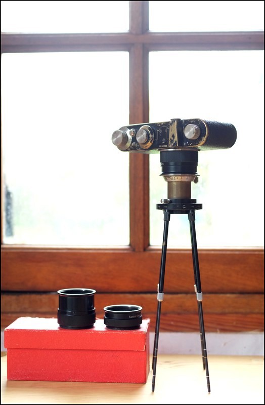

... ou avec un dispositif de copie stabilisant la distance, type BOOWU.
Ou le type BEHOO avec ses pieds télescopiques qui s"associent avec une bague allonge selon la distance choisie.
:iboitier: FUJIFILM X-Pro1
Messages : 8041
Oui, et si le sujet n'a pas peur de se prendre les pieds télescopiques dans la figure, ça peut faire des portraits serrés.
La différence entre les NOOKY ou SOOKY et la lentille ELPRO, ELCAT, ELPIK ou ADVOO est que les NOOKY/à SOOKY n'ont pas de lentille qui se visse sur la frontale, mais sont des bagues-allonges qui se placent derrière l'objectif.
https://assets.catawiki.nl/assets/2019/ ... d46163.jpg
Tu montres le BEVOR, le premier système vers 1931.

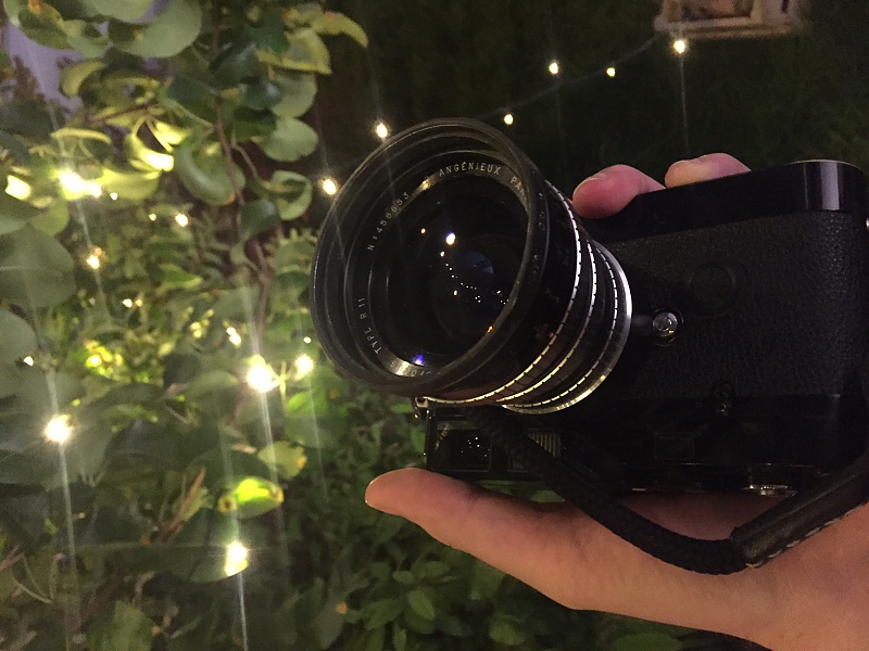

Il est incollable !! :grin: C'est vrai que ces accessoires sont pleins de charmes et relèvent de l'exploit photographique lorsqu'ils sont en action comme ici .Un bon R macro elmarit me conviendrait sans doute mieux :smile:
:cool:
:iboitier: Apple iPhone 6
Messages : 8041
Pas banal comme combinaison! :applaudir:
