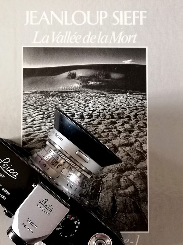

Pour le Super Angulon screw mount, cette optique est géniale si tu l'as complète avec viseur et pare soleil. Tes images seront serrées sur ton film mais on s'y habitue.
Tu pourras le mettre sur ton M4 et il restera tout aussi génial.

Ah désolé. Juste cette photo avec ce livre indispensable et je ne recommencerai plus. Juré.
C'est pas sur vissant mais c'est sympa quand même :wink:

Il est vrai que lorsque je songe au Super-Angulon, c’est toujours Sieff qui me vient à l’esprit. En revanche, je le connais davantage comme photographe spécialisé dans la gente féminine.
