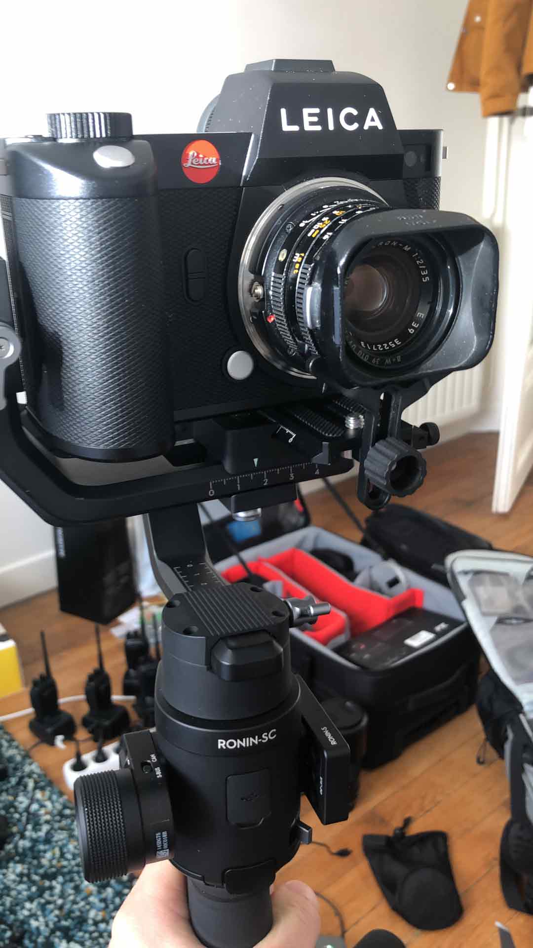

Si jamais tu as des photos du setup ou des extraits du footage :content-anim: :cool:

ouh pour les footage, vu la prod, il faudra attendre un moment !
Pour le set-up je vais voir si il a pris quelques photos.

Le SL2 tient parfaitement sur le ronin SC pas de souci de poids avec un objectif M, summicron 35 ou 50mm.
Effectivement il faut brancher à une batterie externe, sinon ca tient pas longtemps et cela bloque à 50% de la batterie par sécurité :)

Yep, 2kg sur le Ronin SC normalement. Un kilo et demi de plus sur le Ronin S mais de toute façon ça commence à devenir complexe avec une grosse optique où on va forcément préférer un follow focus (avis perso). A voir si le follow focus du Ronin S fonctionne (bien) avec le SL2.

Ici le follow focus fonctionne il faut juste adapter la bague crantée sur les optiques M... le luxe est la série M 0.8

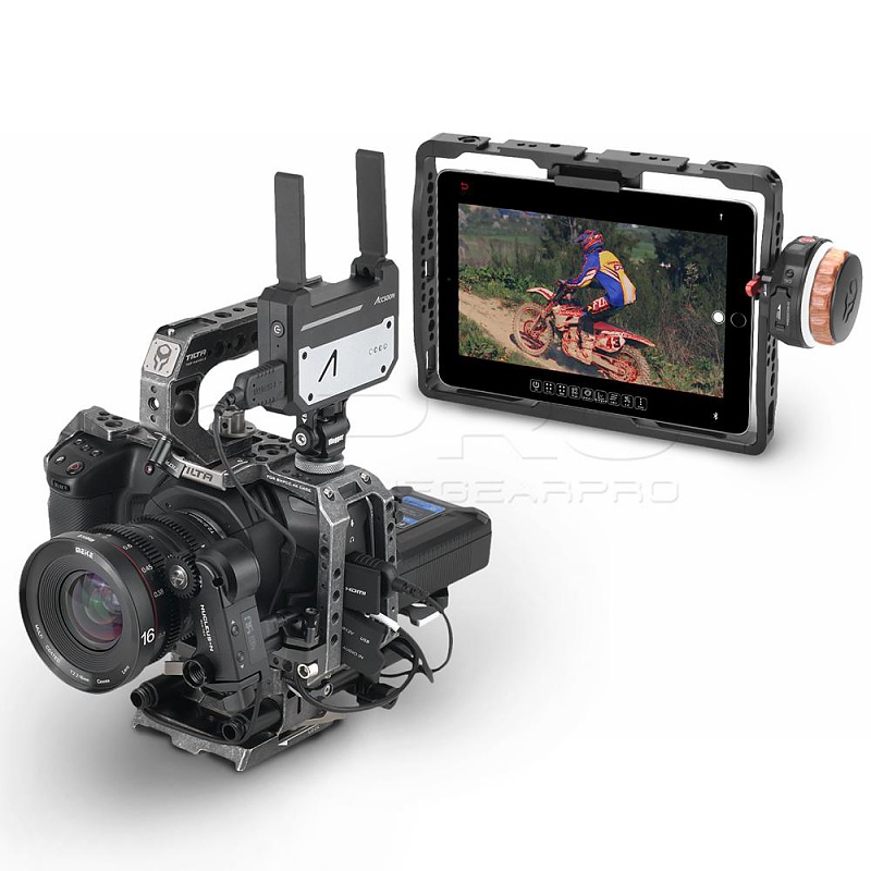

Bon c'est vrai que c'est un peu refroidissant de lire tout ceci pour la batterie. Mais n'avez vous pas essayé d'alimenter (tout) votre rig avec une batterie type V-Lock et V-lock plate ? Perso c'est le genre de solution que j'envisage pour utiliser un DSLR ou un appareil comme le SL2 de manière hybride. Quelque chose dans ce genre peut etre:
Avec une V-lock IDX Endura 98, cela devrait rester léger et fournir toutes options nécessaires pour alimenter le boitier, un Ninja et d'autres accessoire si affinités et plus. Cela réduit aussi le besoin de trimballer plein de batteries et de chargeurs différents, surtout c'est beaucoup plus agréable ne serait-ce que pour les lourdes batteries Atomos. :content: . Reste a éclaircir avec précision quelle est la puissance optimale pour alimenter le SL2 en USB-C sans entamer la batterie interne. :wink: :question: Attendons les mises a jour cine/video promise pour le printemps.
