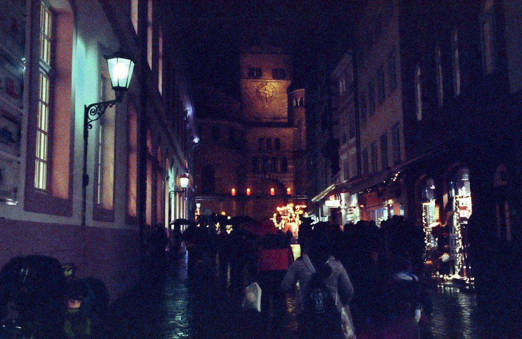

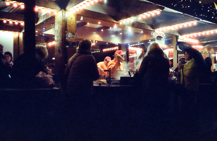

@rax, tu devais être limite en vitesse pour les 2 dernières.
Messages : 5031
Oui, en effet. À chaque fois que je prends ce type de photo, je suis limite en vitesse (1/15, 1/8)... surtout avec le Summaron qui n'ouvre qu'à 2,8.
Si tu utilises ce film dans les mêmes circonstances, je te donne un conseil : ce film encaisse 1600, voire 3200 Iso, sans problème. Il vaut mieux le pousser que de rester à sa sensibilité nominale en se disant que l'on rattrapera une éventuelle sous-exposition en post-traitement. Tu auras bien moins de grain en exposant correctement à 3200 qu'en rattrapant une sous-ex à 800.

Messages : 5031
4-
:iboitier: Leica M4 :iobj: Summaron 35mm f2,8 :ifilm: Cinestill 800t (poussée à 1600)

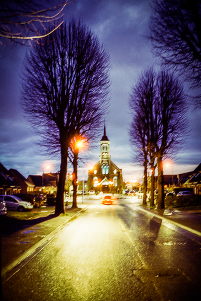

Messages : 3131
J'ai testé la Cinestill en décembre et la période de confinement m'ayant rendu plus disponible, je viens de la développer. J'aime beaucoup son rendu et j'ai été étonné par sa facilité de traitement. La sortie de scan était presque sans dominante et les couleurs s'équilibrent facilement en post-production.
Deux ombres au tableau, les artefacts bien connus (la deuxième photo a été rognée sur le bas à cause d'un artefact) même si je n'en ai pas trouvé beaucoup (pellicule acheté fin novembre 2019). Ensuite, la pellicule épuise les bains de traitement. Je fractionne mes bains et travaille toujours avec 1/2 litre. Cette quantité me permet de développer en général 8 pellicules. Une pellicule de Cinestill compte pour deux et le nombre de pellicules traitées descend à 6 maxi.
:iboitier: Leica M7 :iobj: Summicron 35 :ifilm: CineStill Xpro 800 Tungsten
Messages : 5031
Belle utilisation de la Cinestill ! Surtout sur la 1re photo (la 2e me semble un petit peu sous-ex).
C'est tout à fait judicieux : cette émulsion épuise les bains. Question : opères-tu un pré-mouillage ? J'imagine que celui-ci atténue quelque peu cet inconvénient.
Quel révélateur as-tu utilisé ?
Messages : 3131
Merci pour ton commentaire Rax. C'est la première fois que je publie une photo sur Summilux et j'ai été surpris par la désaturation des couleurs due à la compression imposée. J'y ferai attention à l'avenir. Mais c'est vrai que la deuxième est limite en exposition.
Pour le reste, je développe au C41 Téténal à 30° et je fais un pré-mouillage de 5'. J'ai développé en même temps la Cinestill et une Lomo 800 (très agréablement surpris par cette dernière !). C'étaient les 5ème et 6ème pellicule que je développais avec le même bain. Par contre, j'ai voulu développer ensuite 2 Portra (7ème et 8ème pellicule) et là le révélateur n'avait plus de jus.
