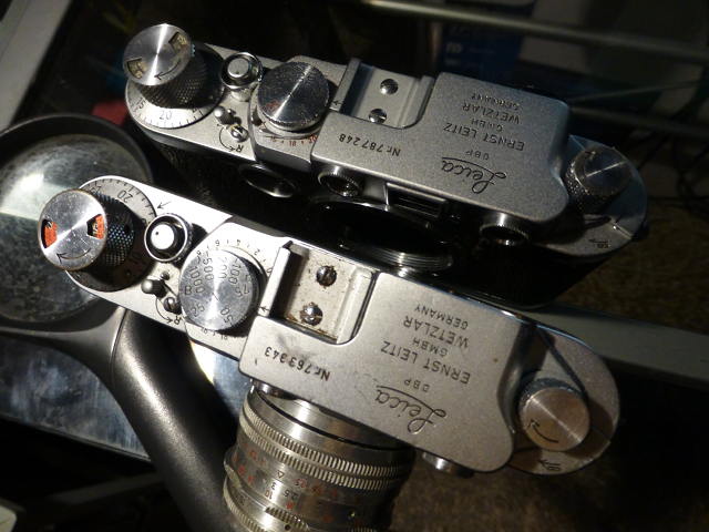

Les IIf sont fabriqués suivant les périodes en plusieurs variantes:
"BD" Black Dial = "échelle noire"
"RD" Red Dial = "échelle rouge"
"R5" = vitesse 1/500
"R1" = vitesse 1/1000
Cédric 5552 a un IIf RD+R1 ou IIf R1
Dadati a un IIf RD+R5 ou IIf R5 ( n° de 611 001 à 655 000 ?)
Voir les détails Wiki IIf, là
"+1" de la part de : Cedric5552

Le plus rationnel des choix : un IIf de 1956 mignon tout plein et enfin prêt à servir.
Les goûts et les couleurs… encore une variété dernier jour à placer dans la trame historique.
Tiens, mieux -enfin pire-… à côté d’un modèle « normal », rouge enfin, un petit IIf s/n 763343 (je sais, c'est écrit dessus) avec le 1/1000ième alors qu’il devrait plafonner au 1/500 -selon certaines sources, je précise car selon d’autres le rétrofit fut probable- et avec les chiffres bien noirs alors qu’ils devraient être rouges (équipé -pour les curieux-, d’un Staeble-Lineogon L-pour Leica- 3.5/35).
En fait, entre les mises à niveau programmées ou non, réparations et la disponibilité des pièces -je suppose-, j’imagine un beau micmac cauchemar des diseurs de bonne aventure…
D’accord, il faut que nettoie la loupe...
