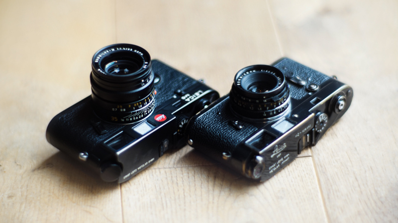

Blue_lobster
Messages : 584
Depuis le 19 jan 2016
Bretagne , Saint Cast
La v2 et 3 sont quasi identiques; sur la photo je souhais mettre en valeur la compacité du cron V2(ou 3) + un clin d'œil au lux pré-fle (qui, comme le cron v2, est une très bonne optique, abordable, mais généralement boudée au profit des autres versions)
