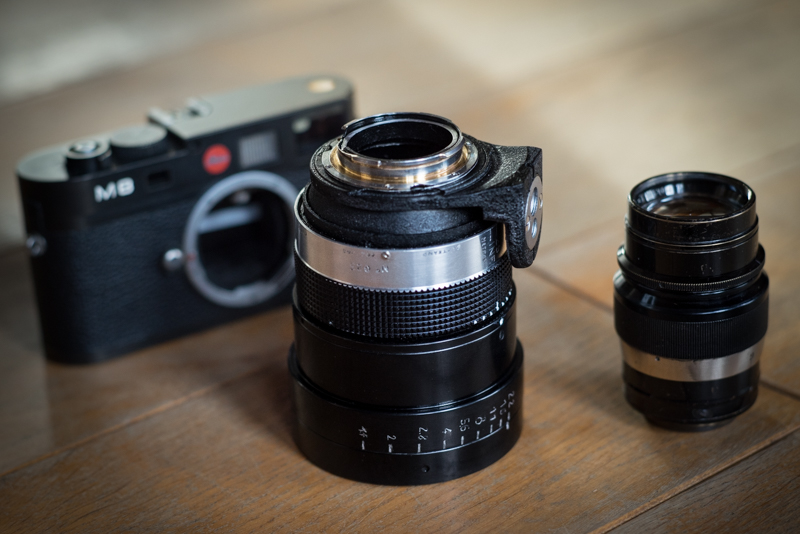

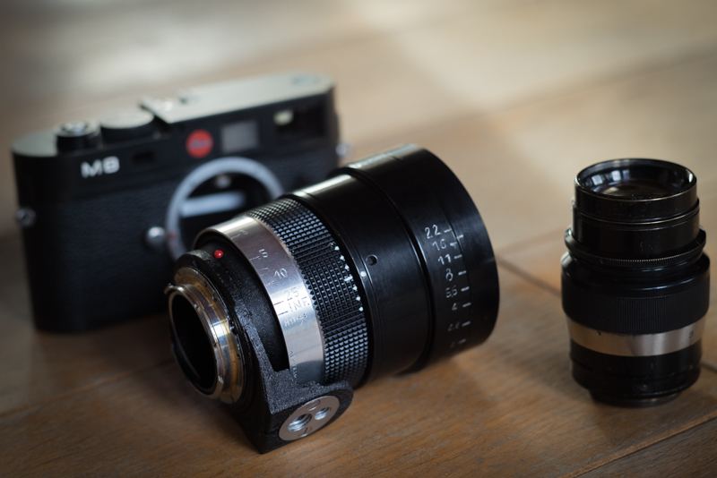

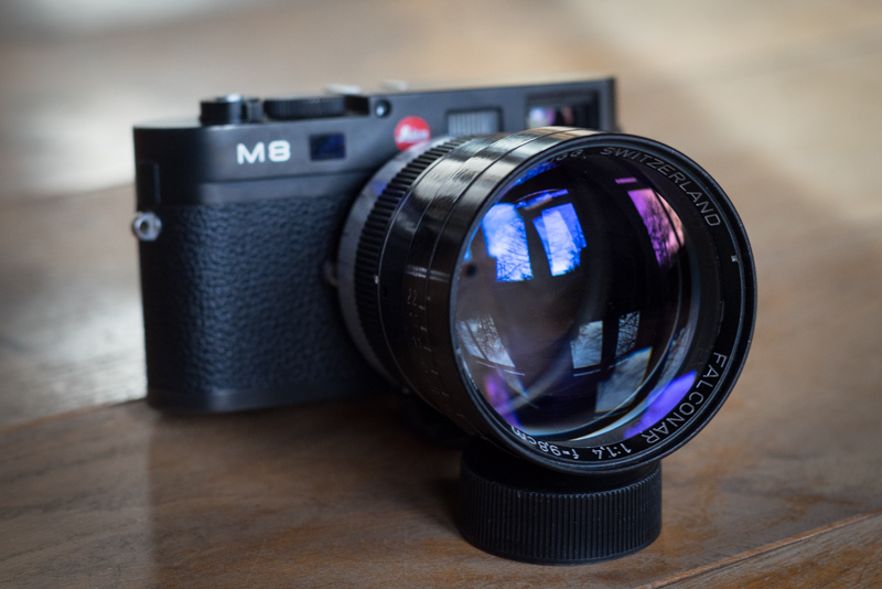

Voilà, projet bouclé, la mise au point télémétrique est assurée de 1m à l'infini, le cadre 90mm étant plus restrictif que cette focale il permet de composer sans couper: c'est la bonne surprise. Le diamètre extérieur de 80mm n'empêche pas la lecture du patch même si elle devient sportive à 1.20m/1m, le cadre n'est pas trop encombré (je posterai une photo du cadre)
Plutôt qu'opter pour un réglage fixe du point à F/1.4 ou F/2.8 (focus shift) j''ai opté pour un réglage "front/back" en fonction de la préference. J'ai posé un collier de trépied usiné sur une base Leitz (OUBIO), l'arrière du fût repeint en mode granité mat pour être raccord dans le style. Je conserve la bande alu telle que, un petit rappel des anciens Leitz vissants laqués (les pointes de diamant jurent un peu, j'aurais préféré des canellures fines). Gravures manuelles " Bertrand Costuas N°023 ", l'optique Wild à le numéro N°947...si quelqu'un tombe dessus un jour.
La taille de la came de télémètre a été très sportive, le système mise au point/télémètre est à double hélicoïde MAIS avec monture de filtre tournante.
