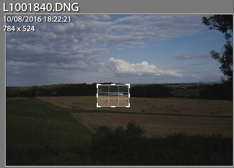

Extrait 1 à 800 pixels (crop 100%) d'abord à f/8 puis à PO donc f/2.8
:iboitier: Leica M type 240 :iobj: Summaron 35/2.8 M f/8
:iboitier: Leica M type 240 :iobj: Summaron 35/2.8 M f/2.8

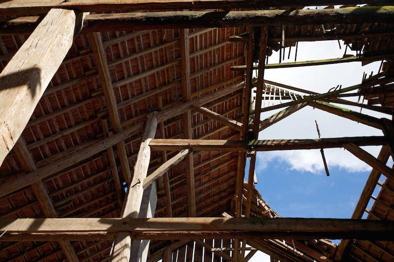

autre exemple pour confronter le Summaron avec une prise contre jour: RAS... (pas de flare, pas de ghost ou glow)
:iboitier: Leica M type 240 :iobj: Summaron 35/2.8 M f/je ne sais plus 5.6 ou 8

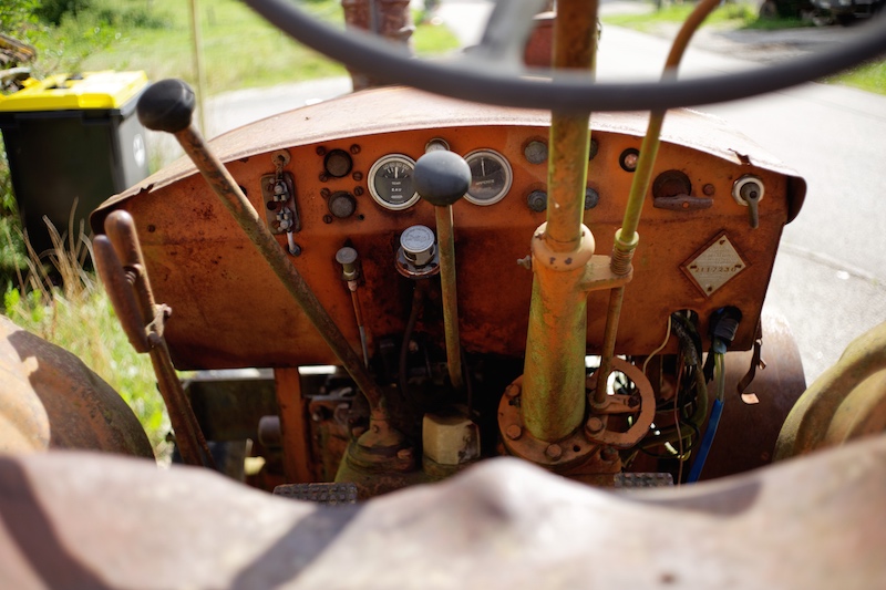

comment dirait Ken Rockwell?
..."this awesome tiny little lens renders skin tones beautifully!"
:iboitier: Leica M type 240 :iobj: Summaron 35 mm f/2.8 pas du tout ASPH
