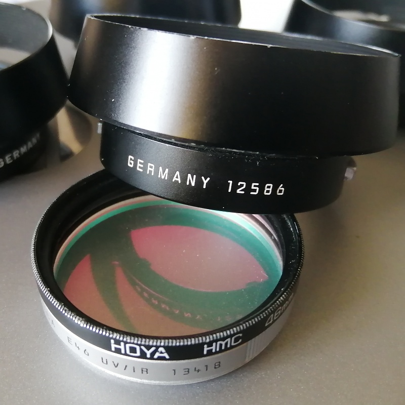

Bonjour à tous. J'ai deux objectifs qui ont la même conception et donc le même problème : le Lux 50mm V2 (pré-asphérique) et le Lux 50mm ASPH Black Chrome. Tous les deux ont un diamètre E43 et ont le même genre de pare-soleil. Ce dernier comporte deux séries de cames dont une vient se placer dans une gorge qui est sur l'objectif. Mon problème est le suivant : - si je place un filtre E43 sur l'objectif, le pare-soleil s'emboite mais ne se bloque pas car les cames n'arrivent pas jusqu'à la gorge.Il peut donc tomber assez facilement si on le heurte. - si je monte le pare-soleil d'abord, il se bloque très bien mais le filtre ne peut pas se visser sur le filetage de l'objectif. - on peut aussi "coincer" le filtre à l'intérieur du pare-soleil avec la deuxième série de cames. Dans ce cas, l'ensemble ne tient toujours pas solidement, cas les deux jeux de cames ne vont pas au bout de leur course (au fond de la gorge). - je verrai bien une autre solution : le pare-soleil ayant un filetage lui-aussi (à priori du E46), je dois pouvoir visser le filtre dans le pare-soleil qui lui sera bloqué sur l'objectif. Quelqu'un a-t-il une idée sur la question ? Je ne sais pas si ma solution est bonne (je ne peux pas tester car je n'ai pas de filtre E46). du M EV1 (Cron 35AA+Noct 50ASPH+Lux 75+Lux 90+WATE) du SL2 (Cron 21&35&90, 90-280, 24-70) du R (Lux 35+Cron 50/90+Apo180) |

Merci beaucoup Arnaud pour ce lien fort utile qui m'a permis d'apprendre que : - le pare-soleil du Black Chrome a été modifié pour y ajouter un filetage intérieur. - la solution du E46 vissé à l'intérieur du PS est fonctionnelle. - sinon il ne reste qu'à utiliser des filtres E43 avec une largeur maximum de 4mm (à mon connaissance Leica n'en fait pas). du M EV1 (Cron 35AA+Noct 50ASPH+Lux 75+Lux 90+WATE) du SL2 (Cron 21&35&90, 90-280, 24-70) du R (Lux 35+Cron 50/90+Apo180) |

dielcoluma a écrit : Merci beaucoup Arnaud pour ce lien fort utile qui m'a permis d'apprendre que :- le pare-soleil du Black Chrome a été modifié pour y ajouter un filetage intérieur. - la solution du E46 vissé à l'intérieur du PS est fonctionnelle. - sinon il ne reste qu'à utiliser des filtres E43 avec une largeur maximum de 4mm (à mon connaissance Leica n'en fait pas). Bonjour Didier, comment vas-tu? J’ai comme toi le même problème et j’ai appris grâce à ce post qu’on peut monter un filtre 46 à l’intérieur. Tu as testé? Personnellement je l’utilise sans pare soleil mais avec un filtre et je n’ai pas vraiment eu besoin de lui jusqu’à ce jour... Toi qui possède les deux, as-tu une préférence? Merci Bon premier mai à tous, Apple, le beau et le bon matos...

http://summilux.net/materiel/Summilux-M-50-mm-f-1-4-I Les filtres utilisés sont de 43 mm « thin », c’est-à-dire que les filtres ordinaire actuel empêchent l’utilisation du para soleil d’origine (XOOIM). Le pare soleil est difficile à trouver et cher. (...) Pare soleil évasé contemporain (1959-1967) : XOOIM 12521 et couvercle OROBA 14037 Pare soleil éventé plus récent : 12586 (1966-1995) ![]() Filtre orange Or E43 13176 YLXOO 2885 Filtre bleu E43 13173 YMOOL Filtre jaune E43 YCGOO 13161 Filtre UVa E43 12209 (noir : YMZOO 13206) Filtre UV/IR 13417 Couvercle moderne 43 mm 2945 À noter que le pare soleil 12564 (pour Elmarit-R 35 mm) ne tient pas en place. En fait vous mentionnez le pare-soleil "récent" 12586 ? Je n'arrive pas à visser un 46mm dessus. |

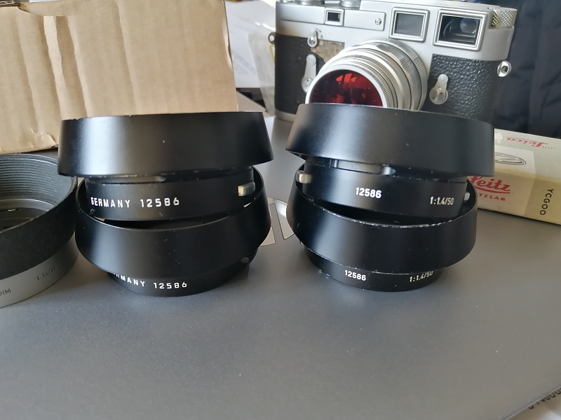

J'ai les deux types (enfin 3 !), les pare-soleils ont gardé le numéro, par contre la police de caractères a évolué. Sur aucun d'eux les filtres de 46mm s'accrochent. |

Je viens de regarder à nouveau et je ne suis plus du tout certain qu'il s'agisse d'un filetage. Il me semble que ce sont plutôt des rainures pour accrocher un bouchon du M EV1 (Cron 35AA+Noct 50ASPH+Lux 75+Lux 90+WATE) du SL2 (Cron 21&35&90, 90-280, 24-70) du R (Lux 35+Cron 50/90+Apo180) |

Le pare soleil se retourne (ce qui explique pourquoi il y a deux systèmes d'attache. Une fois retourné, il y a un couvercle.... Introuvable. http://www.chapterlux.com/shop/leica-45 ... oim-12586/ Pour les modernes je ne sais pas. |

Je penche vers le bouchon pour 12586 parasoleil monté inversé avec découpes sur les côtés 14163 comme ici qui ferme bien et ne risque pas de tomber ![]() |

snoopss a écrit : Un collectionneur de pare-soleil C'est ça le bouchon ? https://www.ebay.fr/itm/Leica-14037-cop ... SwkMNeXB5k 5 para pour un objectif, j'ai peut-être un eu poussé. Le but est d'en avoir un nikel et un baroudeur pour sortie sur le terrain. J'avais idée d'acheter la version asph. (les pare soleil sont très difficile à trouver) et ça ne c'est pas fait. Peut-être si le hasard un Summicron Apo ancien look croise ma route, je préfèrerais. La pastille couvercle est la solution pour le premier type de pare-soleil (entonnoir) après c'est moderne je ne sais plus. J'ai cru comprendre qu'après la sortie du Summilux Asph.43mm, les pare-soleils et filtres 43mm thin ont manqué. |
