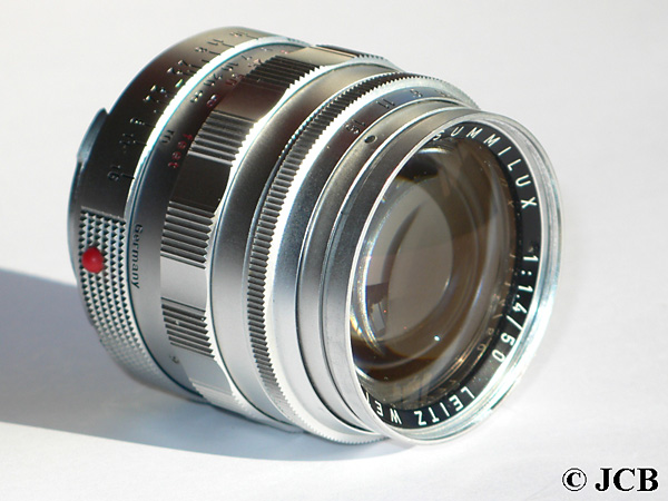

Modèle de 1958 (pré-série)

Nouveau nom, nouvelle ligne ? Avec ce Summilux la vis de blocage disparait. Cette vis très pratique pour éviter que la bague de mise au point tourne au moment de la rotation nécessaire pour désolidariser l’objectif du boitier, est compensé par une manufacture très travaillée du tube d’objectif afin de le rendre rugueux aux endroits disponibles pour les doigts. On peut ainsi saisir l’objectif sans glisser. Ce quadrillage ouvragé ne se retrouvera que sur cet objectif lui donnant une finition originale montrant le savoir-faire des mécaniciens de l’époque.
