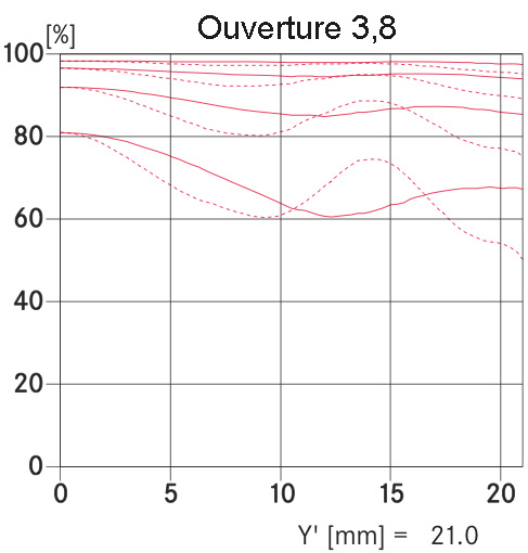

C'est pas faux. Le 1.4 c'est en partie de la gourmandise.
Les courbes FTM du 24mm/3.4 sont impressionante à PO. Donc on peut l'utiliser à PO. et dans ce cas la flou du fond existe déjà.
Le summilux à PO a des courbes moins bonnes que le 3.4

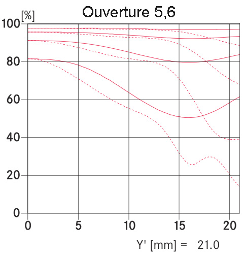

Le 3.8 à PO est excellent sur tout le champs.
Le 24mm 1.4 à 5.6 baisse sur les bords. (Je n'ai pas trouvé de courbe à "4.0" pour le summilux)
Donc pour moi, à 3.8, le summilux donne moins bien.
Un objectif plus performant, permet un "contraste" plus fort entre le flou et le net, donc le 3.8 pour détacher le fond peut, dans certain cas, être suffisant.
L'elmar ne fait pas forcement rêver, mais c'est le meilleurs dès l'aube
