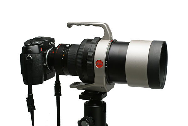

Apo-Telyt-Modul-R 280 mm f/2,8
Apo-Telyt-Modul-R 280 mm f/2,8 - © Liv/Gautier
