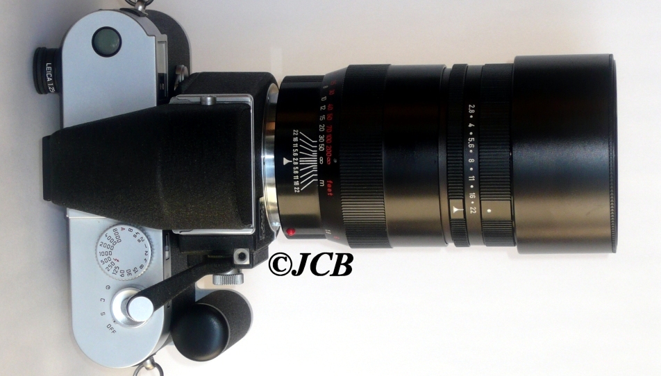

Cette optique très rare, conçue et construite par Schneider pour les Visoflex II et III, a fait son apparition en 1965 [code 11910, n° de série 2 082 501 à 2 082 800, soit une série de 300 exemplaires]. En dépit de l'attribution d'un nom de code, ce Tele-Elmarit n'est jamais apparu sur les catalogues européens et le lot entier a été vendu au représentant de New York. La conception est proche de celle du Zeiss Sonnar Olympique 2,8/180 de 1936.
Le poids de l'objectif est élevé (1140 grammes), à cause de verres épais et d'un bâti lourd.
