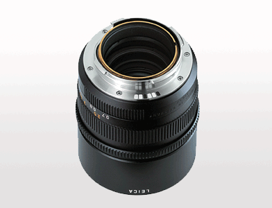

Quel est l'objet des optiques M avec code d'identification 6 bits ?
La mise à jour de la baïonnette des optiques Leica M sert à assurer un résultat d'image optimal associé au LEICA M numérique. Le système du capteur optique permet à l'appareil de lire le code sur la baïonnette de l'objectif et d'identifier l'optique monté sur l'appareil. Bien entendu, il est possible d'utiliser les optiques non codées et d'obtenir de bons résultats avec le LEICA M numérique, et, vice versa, toutes les optiques codées peuvent être utilisées sur les appareils argentiques LEICA M sans aucune restriction. Le LEICA M numérique ajoute les données transmises par l'objectif aux métadonnées et utilise cette information pour traiter optimalement les données de l'image. Dans le but de préserver la compatibilité avec le matériel antérieur et futur, la baïonnette du LEICA M reste inchangée.
Comment fonctionne le code ?
Dans le but de marquer le type d'objectif, l'anneau de la baïonnette est équipé avec 6 contacts noir et blanc. Sur les Leica M8, M8.2, M9/M9P, M-E, M (type 240 ou plus récent) et M10 le codage est reconnu grâce à 6 capteurs intégrés à la baïonnette de l'appareil.
La bague d'adaptation pour monture L (Leica M-Adapter-T ou Leica M-Adapter-L, référence 18771) dispose également des capteurs.
