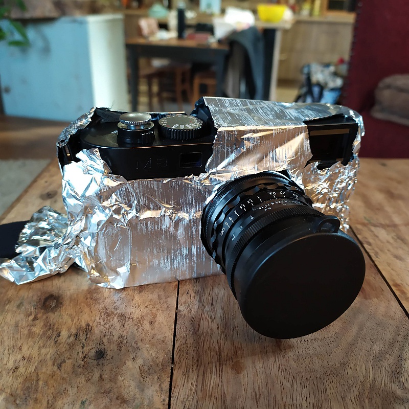

Ça y est j'ai trouvé la solution !
:iboitier: Xiaomi Redmi Note 7
Au moins, plus de problème et... discrétion assurée ! ... :ravi:

Effectivement, la solution isolation à l'aluminium me plait bien ! ça donne un look futuriste à l'appareil qui ne manquera pas de faire parler de lui ;-)
