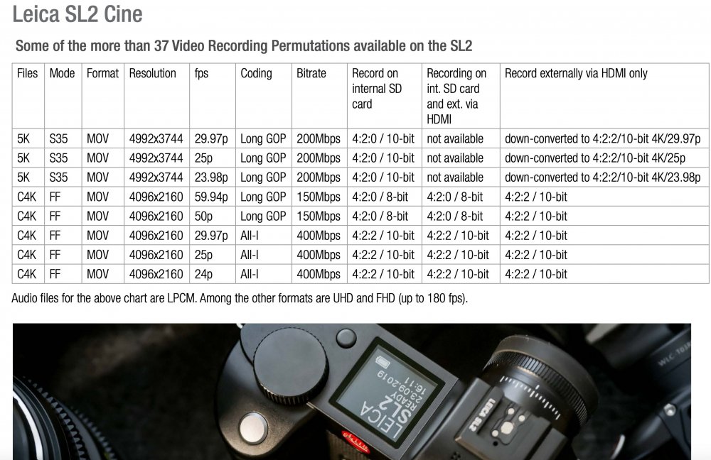

Le Leica SL etait tout de meme hyper impressionant en video (DCI s35, 10 bits 4:2:2 en 2015 :shock: ). Tu peux regarder ici en 4K les video que Leica a tourne avec pour promouvoir le M10 a sa sortie.
https://vimeo.com/219484312
Ce court metrage sorti dans les cinema anglais cet hiver, filme au Leica SL et optiques M
https://vimeo.com/367775619
Un test en 4K (sauf slo-mo en 1080p) avec le 24-90 https://www.youtube.com/watch?v=cYonLVrGWhA

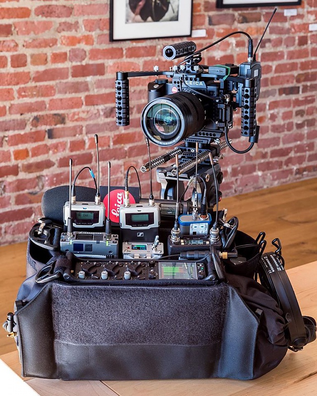

Comme on vit de plus en plus dans l'age du "Hybrid shooter", on me demande de plus en plus souvent de faire de la video en plus des photos... Bon comme je travaille aussi dans le cinema ca me destabilise pas trop.
Je pense que avec une cage, un Ronin et un Atomos on peut effectivement s'approcher de l'appareil hybride quasi-ideal, du moins c'est ce qui me pousse a justifier son achat (pour moi). J'ai deja vu plusieurs leica SL sur entre les mains de tres serieux reals et chef op :wink:
https://www.eoshd.com/leica/leica-sl2-p ... reen-5995/
https://www.eoshd.com/review/sigma-fp-r ... leica-sl2/
Le probleme majeur du SL2 pour le moment semble etre une tendance violente a laliasing en mode full-frame,
https://www.youtube.com/watch?v=IYEfxQ-tXRI
due au pixel bining peut etre... Il faudra attendre la mise a jour du firmware :question: (qui devrait aussi apporter le mode multi-shot 187MP). Peut etre est-ce due au fait que le 24-90 est bcp trop pique pour cette definition/surface... Peut etre avec un filtre blackmagic/promist cela pourrait etre ameliore.... :wink: :idea: Apparement le probleme ne se poserait pas en s35 :?:
Au niveau du rolling shutter, Leica annonce 16ms en FF et moins de 10ms en S35... :content-anim:
Plus d'info en PDF sur Film and Digital Times https://2stxv23ezngh2b8peu3esf6u-wpengi ... ca-SL2.pdf
En un mot j'ai hate de l'avoir...

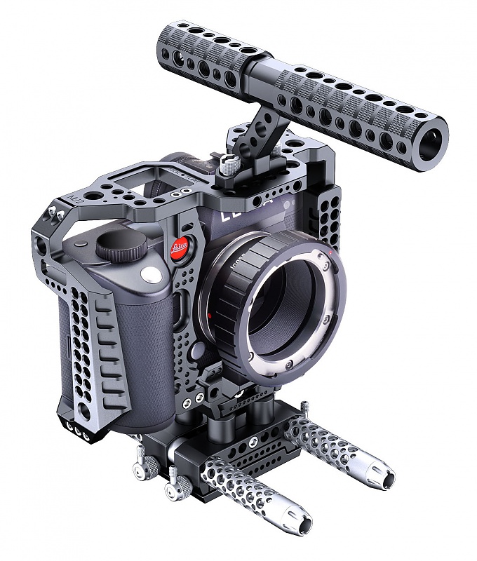

Carrément pas donné le cage kit pour le SL ! (entre 850 et 1800 selon les options, et la bague ciné fait décoller le prix...)
