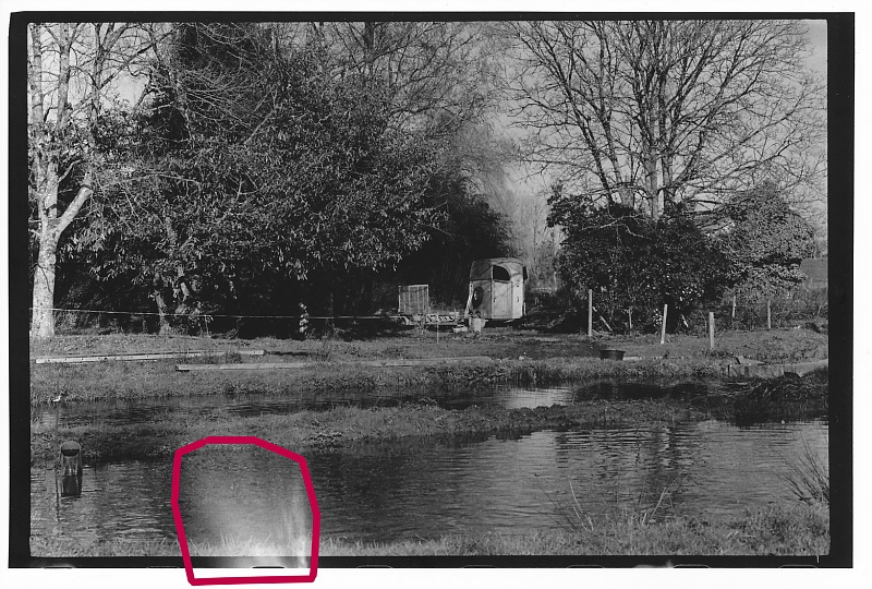

J'ai récemment acquit un boitier MP4 et depuis, je constate une fuite de lumière parasite sur certains de mes négatifs. Le défaut apparait toujours au même endroit, situé dans les perforations inférieures du film et principalement dans les prises de vue horizontales.
J'ai bien essayé d’améliorer l'étanchéité intérieure et extérieure du boitier en disposant des masques, mais le problème subsiste toujours.
Avant de renvoyer le boitier chez un réparateur, j'aurais souhaiter comprendre l'origine du problème. On m'a évoqué une entrée possible par les fenêtres des viseurs !
Si vous aviez quelques idées ???

Le test du renfort de joint d'étanchéité supérieur n'a pas été concluant, les fuites apparaissent toujours. Après cela, je pensais le renvoyer en réparation mais l'intervention de Noctilux m'a donné espoir et je vais regarder de ce coté car une fois le volet démonté, j'ai bien remarqué que le joint caoutchouc en place ne s'appliquait pas très convenablement. Sans rien changer dans un premier temps, je vais remettre un autre film en gaffant toute la partie extérieure de la charnière du volet et ainsi bien l'étancher. Si la fuite devait provenir de cet endroit, elle sera détectée. Affaire à suivre ...

Actuellement, le boîtier est retourné chez le réparateur. La fuite pourrait provenir de la fenêtre du télémètre !

Dès le retour de ce boitier, je viendrai rendre compte, il y aura des choses intéressantes à savoir car finalement, la fuite ne proviendrait pas du télémètre.

Merci Arks pour cette info. Mon boitier devrait bientôt me revenir, sa réparation et sa révision sont terminées. Une fêlure du boitier sous la bobine réceptrice, liée à un choc, serait à l'origine du problème. A présent j'attends sa réception et rapidement un test de validation. Je commenterai ensuite.
