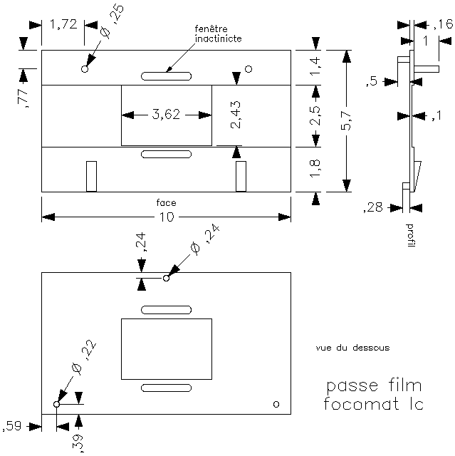

Le passe film se présente-t-il comme le dessin le montre ? Le problème était connu, puisque Leica fournissait un verre presse film traité anti-Newton. Avec le Focomat Ic, c'est le condenseur, seul, qui presse le film. Celui-ci est posé sur un passe film comportant un couloir qui guide le film (voir dessin profil). L'inconvénient de ce système est qu'il peut produire des anneaux de Newton, mais l'avantage est qu'il n'y a qu'une surface à nettoyer en plus de celles du film. Un essai à tenter : interposer un calque entre le presse film (condenseur) et le film. (Le dessin joint avait été tracé en vue d'une fabrication artisanale.) ![]() |
