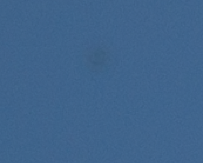

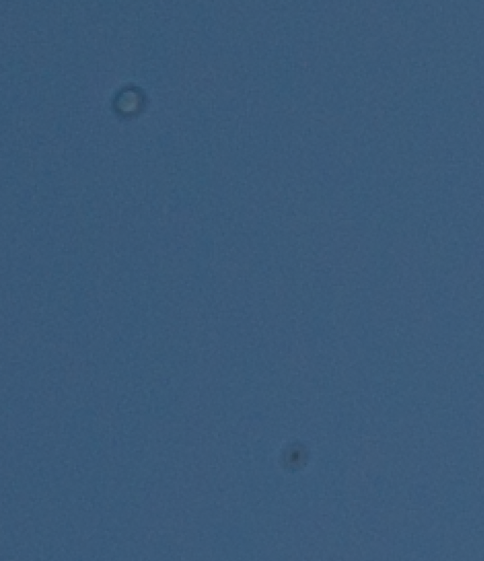

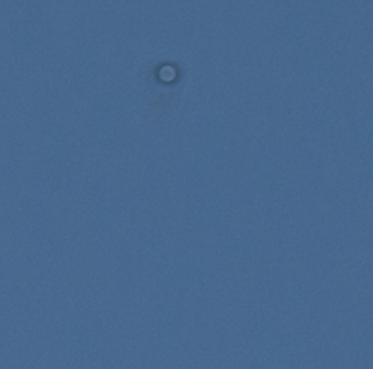

bon j’ouvre ce post car après avoir jeter un oeil sur mon capteur voilà ce que j’ai découvert et mes poils se hérissent ...

Et il s’agit de la dernière génération de capteur ?
LE PLANAR C'EST LE PANARD
thierry h
Messages : 2381
Depuis le 20 déc 2014
amboise
oui
FRISCO
Messages : 4751
Depuis le 20 nov 2008
CARRÉMENT À L'OUEST
Ben bon courage.
C’est vrais que ça ressemble fortement au précédent défaut de capteur.
Mais cela ne pourrais t’il pas être tout simplement de simples tâches ?
Un nettoyage
Si c’est bien une nouvelle corrosion c’est alors quand même hallucinant tout ces différents problèmes de capteurs sur le M9
Au final la marque n’aura jamais su apporter une solution pérenne à ces problèmes.
Ça laisse songeur moi qui commençais à envisager un M10 je vais peut être finalement me pencher plus sérieusement sur le Nikon.

Hum, chez moi la corrosion (sur le MM1) donnait plus des espèces de fleurs avec des pétales, mais c’est vrai que dans ton cas, ca ne ressemble pas à des poussières non plus.
Je suis un peu inquiet, j’étais parti pour garder mon MM1 en faisant le changement du capteur (déja changé en 2013, mais trop tôt pour la solution soit-disant pérenne) vu que Leica m’annonçait que depuis 2015 le problème avait été résolu, mais là, je commence à franchement douter :-(

Cà ne ressemble pas du tout aux taches de corrosion.
Peut être un peu d'huile?

Si si hélas, cela ressemble hélas à de la délamination, mais pour trancher il faut le faire nettoyer au cas où
Le changement du capteur a été effectué à quelle date ?

Voici une photo qui m'a été envoyée par le SAV de Leica en 2015 montrant les taches de corrosion. J'avais des taches identiques sur mon capteur.

Oui mais d'expérience, je peux vous dire que la délamination prend des formes diverses et variées, cela peut même faire comme des "cassures" ou comme du givre
(J'ai du examiner plus d'une centaine de capteurs délaminés)

Décembre 2015, mais bon d’abord faire le nettoyage et si problème renvoi chez leica et voir comment ils prendront en charge l’opération .
