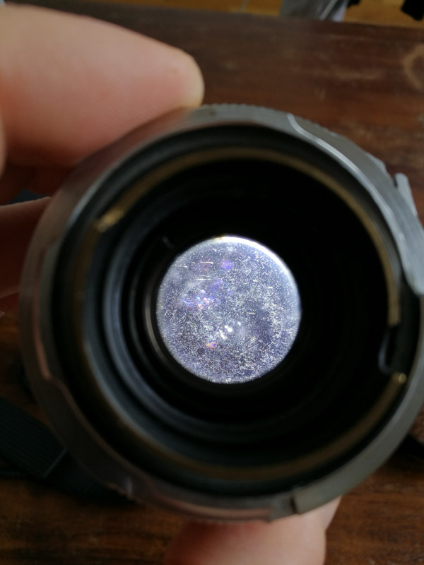

Ma question concerne un summicron dual range fraîchement acquis. J'ai en effet constaté certaines anomalies sur les éléments optiques et je vous remercie de m'aider à évaluer leur gravité.
photo réalisée avec ce summicron : https://www.dropbox.com/s/qxga1cutml1p5t4/photo%20avec%20summicron%20v2.jpg

Bonjour, il doit s'agir de traces de nettoyage anciennes, probablement sur la première lentille du groupe arrière (derrière le diaph): j'en ai restauré un la semaine dernière (50 cron v2 d'un summiluxien) qui était strictement identique au niveau aspect de lentilles, et affecté d'une baisse de contraste et résolution dans cet état.
Ça se reprend très bien, parfois au risque de la nécessité d'un léger polissage

Je m'en doutais un peu ! Surtout que sur quelques photos en studio (même sujet, angle de vue, éclairage) mon cron V3 a fait mieux que ce cron dual range :(

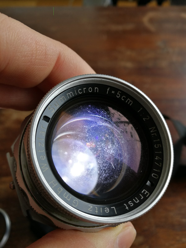

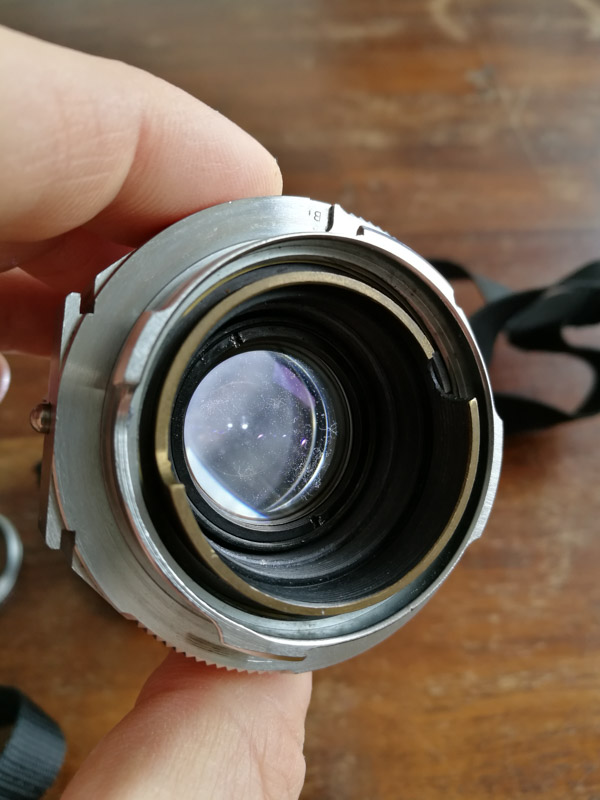

J’ai possède un Summicron 50 f/2 Dual Range (ou Summicron « à lunettes ») avec une optique en mauvais état. Je l’ai acheté naïvement en pensant qu’un bon nettoyage serait suffisant pour enlever la brume. Après une révision chez Photo Suffren, qui a considérablement amélioré la clarté de l’optique (surtout de l’élément arrière), je me suis rendu compte qu’il ne s’agissait pas uniquement de la brume mais aussi de rayures.
Les techniciens de chez Photo Suffren m’ont dit que mon objectif était, selon mon degré d’exigence, « foutu » car plus personne aujourd’hui n’est capable de faire le polissage nécessaire pour rendre aux lentilles leur clarté d’origine.
Est-ce vrai? Connaissez-vous un technicien capable de supprimer ces marques de ce beau Summicron? Est-ce que cela vaut le coût ou je peux considérer cette restauration comme impossible et passer à l’achat d’un autre objectif 50mm pour remplacer celui-ci?
Je vous envoie ci-dessous quelques photos de mon Summicron.
Un grand merci par avance pour vos conseils!

Je peux repolir sous réserves de démontage, certains V2 voient leur frontale totalement bloquées par le temps (ajustage très serré pour certaines frontales qui s'avèrent risquées à démonter)
(suite en MP si intéressé)

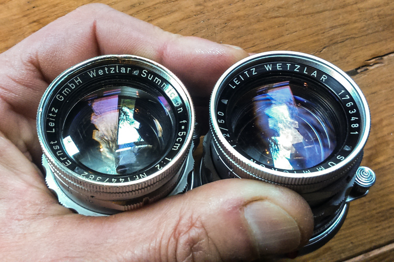

:iboitier: Sony D2303
à droite: un rigid en bon état
à gauche: une épave (frontale "patinoire après un match de hockey") repolie
