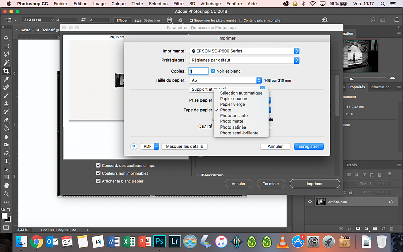

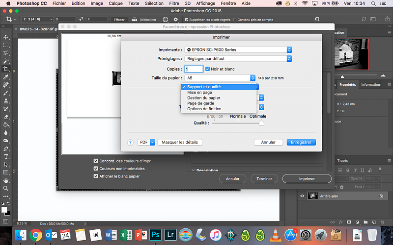

J'ai un soucis avec mon imprimante photo. Une Epson Super Color P600.
Quand je veux sortir un tirage, je n'ai accès qu'à un pilote simplifié de l'imprimante dans les "paramètres d'impression", que je passe par Photoshop ou Lightroom. (voir photo ci-dessous).
Je ne peux régler que très très peu de choses basiques.
J'ai ensuite bien entendu la fenêtre d'impression photoshop qui elle me permet de paramétrer le format, si je veux laisser photoshop ou l'imprimante gérer les couleurs... etc
J'ai eu beau désinstaller/réinstaller l'imprimante et le pilote plusieurs fois, ça change rien...

Voilà mon menu déroulant, qui ne me donne accès à quasiment rien
Exemple pour le papier : je n'ai que des choix de papiers "basiques"

Cela est dû au fait que MacOS installe son propre pilote au lieu du pilote Epson.
J'ai eu le même problème. En gros, au moment d'installer l'imprimante, il faut dire au Mac d'utiliser le pilote Epson. Les détails se trouvent par exemple sur cette page.

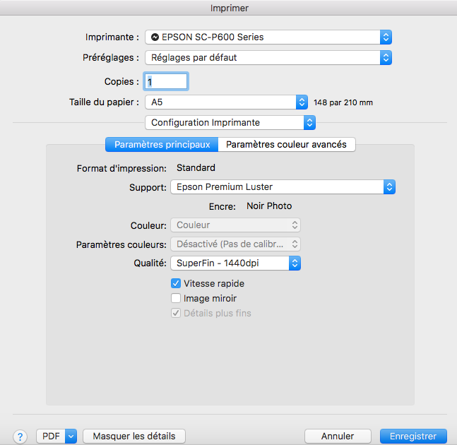

D'ailleurs, je remarque que dans les réglages de mon pilote imprimante, je n'ai pas accès à la ligne "couleur", ni "Paramètre couleur"...
J'ai beau changer les types de papiers, je n'y ai jamais accès.
Que je mette "laisser l'imprimante gérer les couleurs" ou "laisser photoshop gérer les couleurs" c'est la même chose, je n'y ai pas accès.
Du coup je n'ai aucun endroit ou je peux manuellement régler "noir et blanc" pour le tirage.
QQun sait pourquoi ?

Ce qui est curieux est que l'encre soit choisie unilatéralement comme "Noir Photo".
fOre1
Messages : 319
Depuis le 6 nov 2011
Marseille
Cette imprimante a deux encres noires.
Une "noir photo" pour le papier brillant
Une "noir mat" pour le papier mat.
Ici le choix du papier détermine la cartouche sollicitée pour l'impression.
Donc ce réglage est normal !

Je suis sur Mac, et en fait, Mac installe d'office son propre Driver de l'imprimante et pas selui d'Epson.
Il faut supprimer ce driver et installer celui qu'on peut télécharger sur le site d'Epson.
A partir de ce driver, et avant d'imprimer, on peut configurer les réglages couleur de l'imprimante, et notamment un mode noir et blanc, dans lequel on peut 'refroidir' ou 'réchauffer' son noir et blanc. En passant par là, et en tatonnant, j'arrive à ne plus avoir cette teinte bleutée sur mes images.
