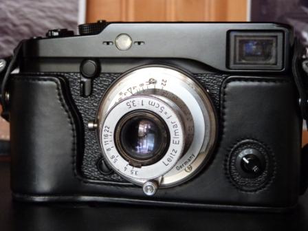

J'avoue un faible pour le fUJI X PRO (1, en ce qui me concerne) reste à savoir si celà à un sens....
Malgré les multiples possibilités du boîtier.
-viseur hybride
-mise au point avec loupe dans le viseur
-couplage parfait ( avec une bague compatible)
-images produites excellentes!
Celà étant, l'anachronisme est là , non? 61 ans d'écart entre le boîtier et l'objectif.
