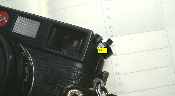

J'ai un M6 depuis plus de 10 ans, et jusqu'ici je n'avais rencontré aucun problème. Mais depuis quelques temps, parfois, la pellicule se bloque dans le boitier (au 2/3 environ), et je dois rembobiner. Quelqu'un a t-il rencontré ce problème ? Une révision s'impose ?

Bonjour moi j'ai eu ce problème à cause de la manivelle une petite vis qui s'est perdu et autoserrage quant le film se deroule , j'ai remis une autre vis récupérée sur un vieux boitier comme il y a déja un moment je ne me rappelle plus le sens du serrage de cette manivelle
à suivre

Aaaargh ! je vois bien la p'tite vis, mais alors qu'elle est petite ! Même les pointes de couteau sont plus épaisses :?

agrrr !et celle ci est plus gosse que l'originale qui n'a pas de tête grrr
