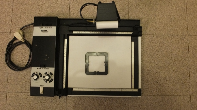

Depuis j’arpente les tréfonds des forums, mais voilà, lors de mon acquisition de l’Oméga Pro-Lab D-5 XL (comme neuf), l’agrandisseur est livré entre autres avec un margeur « couplé » équipé d’une « cellule/capteur » (dans l’immédiat je ne saurais dire) qui porte uniquement cette référence REVO MATIC, aucune des faces n’arborent une plaque signalétique... Ce ne serait pas dérangeant si je ne trouvais absolument rien de rien sur le Web. & ce n’est pas faute de chercher !
Pas de notice, l’ancien propriétaire âgé ne sait plus où elles peuvent être... Joint, je lui ai demandé quelques explications sur ce margeur... mais là, c’est le succinct, le vide...
Parmi cette riche communauté ICI, qui parmi vous aurait ou eu en main cet outil au demeurant en excellent état :question:
Bien entendu, j’ai une fois nettoyé tout ce matériel procédé à quelques premiers essais... sachant qu’il alimente une lampe inactinique Kolen & Delhumeau avec 2 écrans de sécurités interchangeables, un rouge « Bromure 4 R », un vert « Chloro 2 V » & l’agrandisseur par des prises femelles sur la face gauche.
Je vous joins 3 photographies du dit margeur avec des aperçus des commandes, celle de gauche modifierait le contraste... celle de droite... c’est encor l’inconnu.

Comme l'écrit "Bill" :
"you set the paper speed via the two dials on the control box then the sensor at the top left of the paper area read off the baseboard and set the time automatically."
Les deux boutons servent à régler la sensibilité du papier (paper speed).
En ISO, elle est donnée par le fabricant du papier.
Ensuite, la cellule en haut mesure la lumière et détermine automatiquement le temps d'exposition.

Si j’ai " tout compris" ... Il me reste plus qu’à procéder à mes premiers essais...
Le margeur commute bien l’agrandisseur, à savoir l’allume & l’éteint par le ON/OFF.
Le bouton AUTO-FOCUS sert à mettre le margeur en mode « mesure » après avoir appliqué le réglage ISO du fabricant de papier.
Une fois la mesure effectuée, le papier en place, on « impulse » la touche PRINT provoquant l’allumage de l’agrandisseur selon la mesure détectée.
Reste qu’à vivre ses prochains instants ! Je ne manquerais pas de vous livrer mes premiers résultats...
