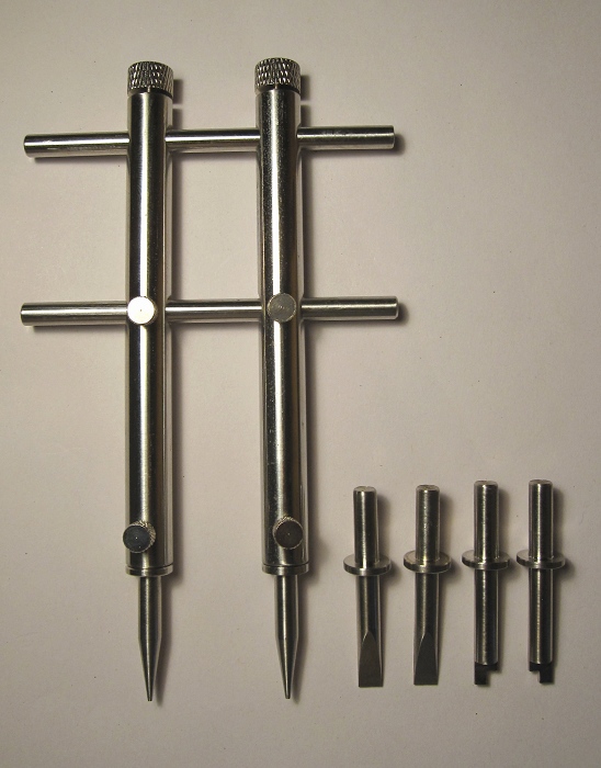

Je ne sais si le Minilux est dans la sacoche ou dans la poubelle à l'heure actuelle mais au vu de la photo, il semble qu'il faille utiliser un spanner ( comment dit-on en français ?) pour dévisser la couronne extérieure en plaçant les pointes de l'outil dans les deux encoches encerclées de rouge ?
La photo de l'outil :
Liegeois.

Héhé, le minilux est en pièce détachée dans un tupperware mais je découvre avec plaisir cette réponse :-)
Je vais essayer de trouver un lens spanner (clé de serrage pour objectif) adapté quelque part pour avancer dans ma réparation.

Bonjour Liegeois, je déterre ce fil car je cherche ce type de spanner, quel référence et où le trouver.
Merci cordialement. Etienne.
Etienne-C
Messages : 275
Depuis le 17 fév 2007
centre france Berry sud 36300 le blanc la brenne....
OK j'ai trouvé et commandé sur amazon, de chez ANDROER vendeur britannique via la chine je suppose...mais ça a l'air correct, et pas trop cher, moins de 30€ de mémoire.
