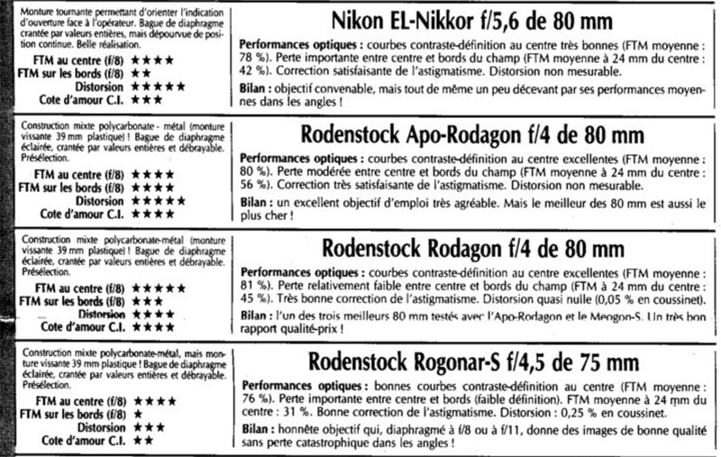

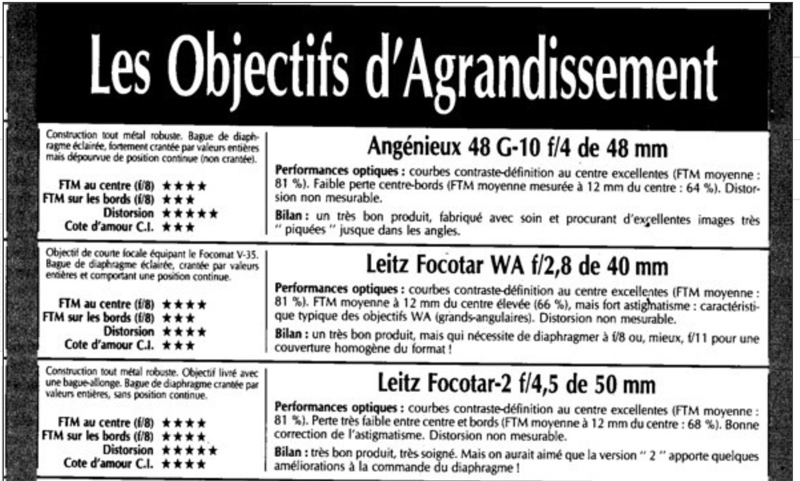

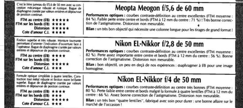

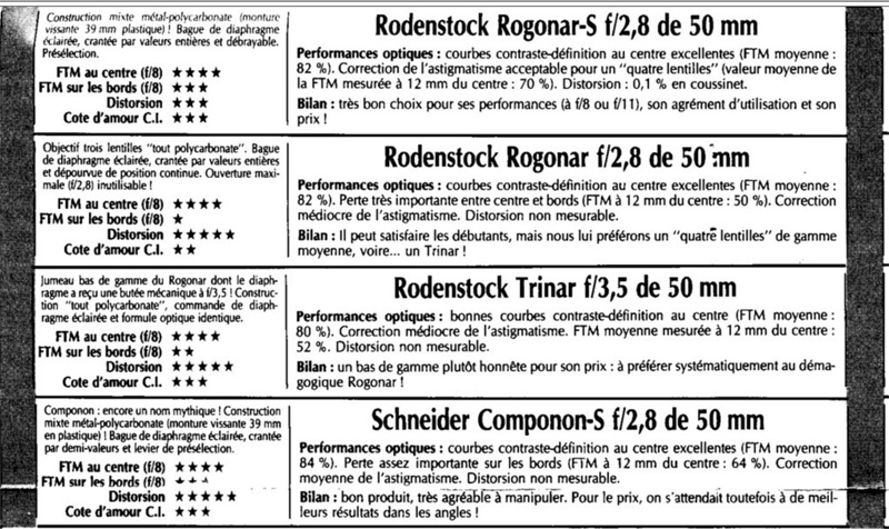

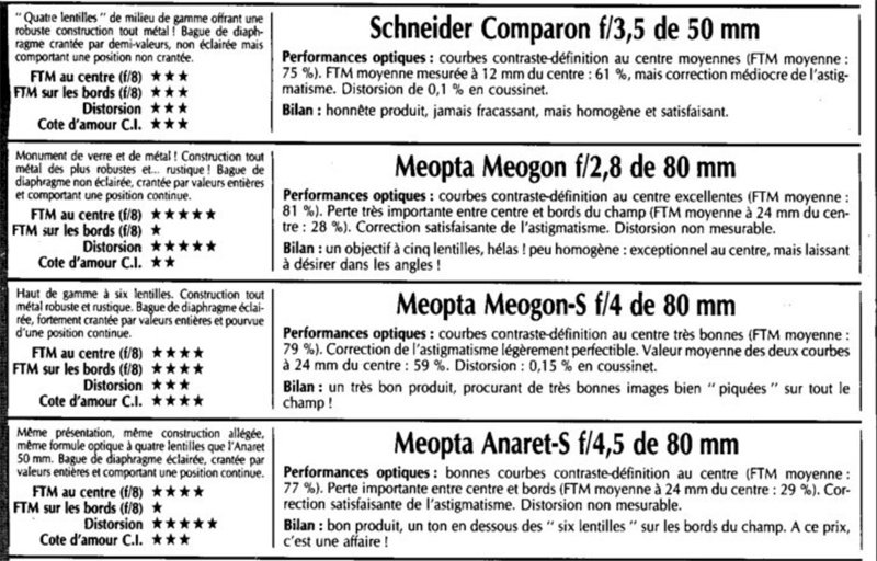

Le focotar-2 de 50 mm que j'utilise est remarquable.
Il y a très longtemps Chasseur d'images avait testé les objectifs d'agrandisseur. A f/8 sur les bords, le Focotar-2 était noté 4/5, le Rodagon 2.8: 3/5 et le nikkor 2.8: 2/5.
Ayant ces trois objectifs, j'ai fait un test en les utilisant pour faire de la reproduction d'un timbre poste. Mon reflex Canon 5D2 était équipé du soufflet Leica R, le tout monté sur une potence de repro Novoflex.
Résultats : conformes au test FTM de CI. Le focotar-2 écrase tout, suivi par le Rodagon, et de très très loin par le Nikon new, supposé pourtant avoir une formule optique meilleure sur les bords que le non-new, selon cette info Nikon:

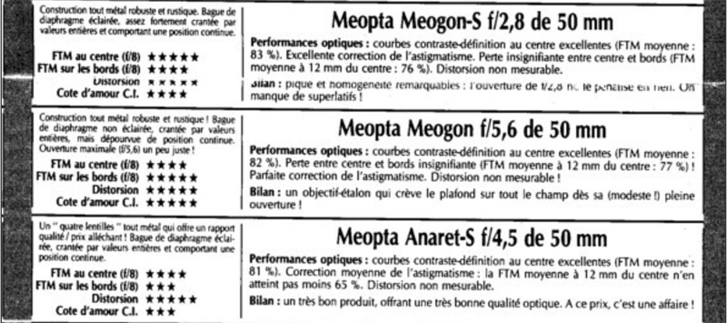

et l'objectif "étalon" dans ce test était le Méogon 50mm f5,6 ...
JMGé
Messages : 513
Depuis le 16 jan 2011

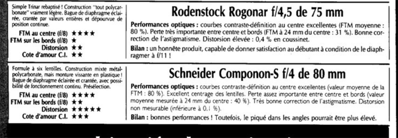

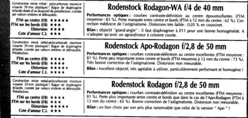

Avec un peu de chance, ce doit être ce test. Vieux téléchargement d'un scan médiocre dont le lien a été éffacé. Heureusement je ne jette rien :wink:
Du coup, je me suis équipé en Meogon S 2,8 50 et 4 80mm, je n'ai pas fait de comparatifs mais ça me parait tout bon.

Merci pour la copie du test CI !
