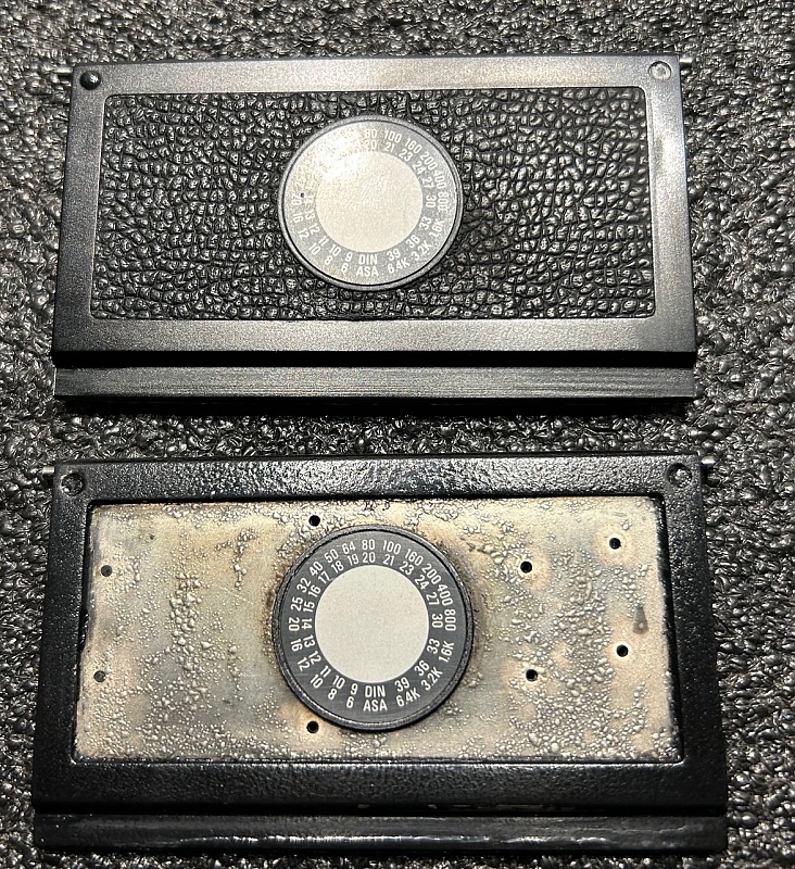

Je veux restaurer les volets de dos de mes deux Leica M4-P.
Je recherche les 2 petites pièces demi-rondes incrustées, en haut, à droite et gauche du volet.
Je ne connais pas le matériau (acier, aluminium...) et je ne veux pas dénaturer un volet de dos Leica en collant deux perles noires demi-rondes en acrylique.

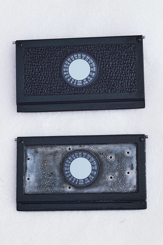

J'ai contacté le service client qui m'a orienté vers Photo Suffren.
Les "butées de dos" ne sont plus disponibles.
Mes recherches sur Internet n'ont rien donné sur la disponibilité de ces pièces.
Hormis quelques solutions qui sont données sur des forums Leica américains... pour une goutte de peinture épaisse finement dosée ou de la résine de carrossier!
Je l'ai fait . A voir dans l'usage et le temps...

Je n'ai pas osé répandre "ma solution" (faute de mieux) auparavant.
J'ai mis un quart de goutte de vernis transparent sur les même points, je ne sais plus sur quel M.
Il y a très longtemps, j'en ai "commis" sur plusieurs dos de M.
Ces dispositifs sont prévus pour amortir le dos à son ouverture, au moment du chargement de film avec dos ouvert.
nota:
au vu des photos, c'est mieux exécuté ici que sur les dos de mes Ms

J’ai hésité avant de communiquer sur ces solutions pour « profane » que j’ai lues sur plusieurs sites de leicaïstes américains (sans révéler la manière de faire et évidemment sans aucun tutoriel… )
Pour la rénovation les hommes de l’art ne dévoilent pas leurs techniques.
Effectivement ces petites boursouflures amortissent comme des « bumpers » . C’est d’ailleurs le nom donné par les américains.
Merci pour la nota mais la méthode reste sommaire avec de nombreux essais pour essayer de copier au mieux l’original.

C'est du travail très soigné, bravo ! Peut-être est-il aussi possible d'utiliser du caoutchouc liquide ou de la résine époxy teintée en noir ?
Vous avez opté pour la peinture ou pour la résine de carrossier ?
Benkel
Messages : 5
Depuis le 14 fév 2024
Rhône Alpes
J'avais commencé avec différentes peintures suffisamment épaisses pour reproduire la demi sphère mais sans grand succès car c'était encore trop liquide et fragile.
Et j'ai donc utilisé de la résine grise de carrossier mélangée avec une peinture laquée noire.
Je me suis pris au jeu et j'expérimente encore.
