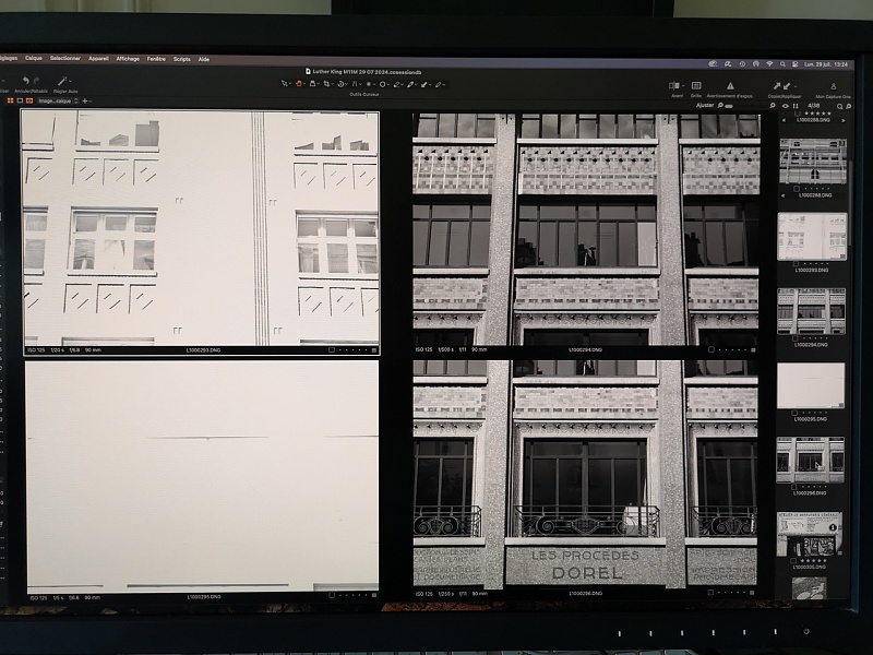

Je suis en train de ré-essayer le M11M et je rencontre des difficultés que je n'avais pas rencontrées précédemment,
probablement parce que j'avais sans doute travaillé en mode manuel comme je le fais avec le M9M/MM1 et sans Live View.
1. Le premier point est peut-être en rapport avec la question de Chrisponcet...

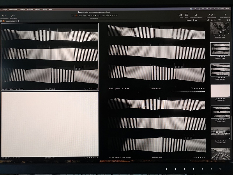

Ce matin, j’ai fait une série sur les façades avec mon vieux 90 AA non codé (entré manuellement et affiché comme tel).
Mesure pondérée au centre. Live view désactivé. Mode A.
Dans cette série, les approximatives valeurs de diaphragme sont assez justes, mais l’exposition auto (sans auto ISO, à Iso 125) est fantaisiste.
Dans cette deuxième série, les valeurs de diaph affichées sont hautement fantaisistes, f 2 !, avec d'entrée en jeu de l’obturation électronique
(mode Hybride que j’avais oublié de désactiver).
L’expo correcte (1/4000°) à « f 6,8 » l'a été en mode manuel face à cette façade en alu en plein soleil.
À la réflexion, je ne consulte habituellement pas les images sur écran après la prise de vue.
Je ne demande souvent aucun affichage mais parfois un affichage bref (1s) comme ce matin.
Je n’utilise pas le live-view, sauf cas particulier, et j'ai l'habitude du viseur du WATE.
Ici, j’ai consulté les images après la prise de vue (Play) d’une part pour vérifier le cadrage au 90, très précis par comparaison au « M9M »
et l’horizontalité que j’ai parfois du mal à obtenir malgré un cadrage attentif.
J’ai l’impression que le boîtier conserve la dernière information enregistrée concernant une exposition en mode A au moment où l’on passe en mode lecture (Play), le boîtier étant habituellement tourné vers le sol (bitume...) et qu’il y a un temps de latence avant le retour à une mesure d’exposition efficace, temps de latence trop long si l’on déclenche rapidement sans y prêter attention (mode A vs mode M....
J’ai observé le même phénomène ce matin avec le WATE dont je contrôle les images aussi pour des raisons voisines de cadrage
(pas de Visoflex et Live View inopérant par fort ensoleillement). Je vous épargne les séries.
J'ai constaté ce problème dès la prise en main du boîtier et Leica comme le revendeur (potentiel) ne connaissent pas ce problème.
Le boîtier a plus de 10 000 vues au compteur et n'a jamais posé de problème m'a-t-on dit. J'ai ré-initialisé le boîtier et je l'ai re-programmé selon mes "besoins".
Bien sûr, rien de semblable en mode manuel, mais j’ai constaté que l’exposition affichée pouvait être fantaisiste avec un temps de latence perceptible.
2. J’ai été frappé par les nombreux flous de bougé, au-dessous du 1/125° et même au-delà. J’ai tout de même obtenu de bonnes images :razz:
3. Accessoirement, le WATE est à la peine face au capteur de 60 Mpix contrairement aux autres optiques {35 FLE V1, Lux 50 Asph V1 et 90 AA (très ancien)}.
4. Le capteur était presque propre lors de sa remise en mains (propres) , à part une grosse pétouille qui est partie d'un coup de soufflette, et le voilà déjà sale.
Je précise que je change les optiques boîtier éteint et je n'utilise pas le dispositif prévu par Leica boîtier allumé.
5. D'une façon générale, j'ai l'impression que ce boîtier souffre de multiples temps de latence, lenteur d'allumage et aussi au déclenchement quand le Live View est allumé.
