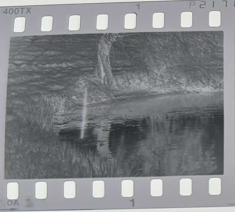

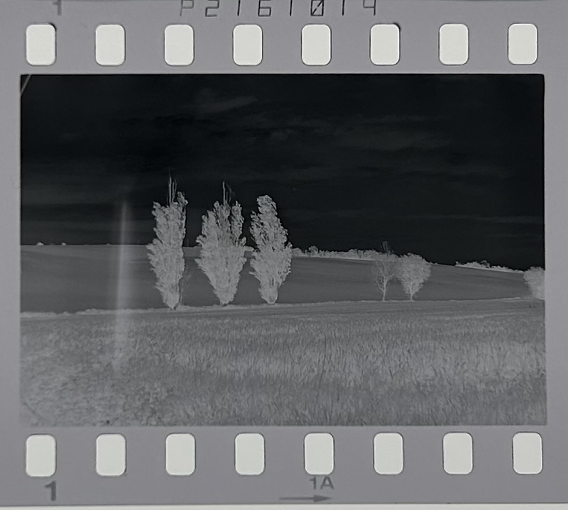

Bonjour tout le monde,
Je viens vers vous pour savoir si vous auriez une idée du soucis que je rencontre sur certains de mes films.
Je m'explique, j'ai très souvent, uniquement sur la vue 1, un trait vertical blanc sur négatif.
Cela ne le fait pas sur tous les films mais environ sur 50%.
Au départ, on m'a dit que cela pouvait venir d'un lot de tri-x défaillant mais cela fait maintenant plusieurs pack de 10 tri-x que j'ai consommé et acheté à différentes périodes,
donc j'exclue cette idée...
J'utilise que de la tri-x dans ce boitier MP.
La seule interprétation que je fais serait que le bout de la languette du film viennent taper/frotter à cet endroit là et laisse une trace.
Ou bien une entrée de lumière mais j'en doute.
Sans trop savoir, je mets plutôt en cause un problème de boitier plutôt qu'a l'insertion du film dans la spire lors du développement.
Ci-joint 2 photos de négatifs sur lesquels on peut voir le défaut sur la gauche.
J'ai acheté ce MP d'occasion en parfait il y a 2 ans mais j'ai ce défaut uniquement sur la première vue depuis le départ.
Est ce que quelqu'un a déjà vu ça ?
Sinon qu'en pensez vous svp ?
Merci d'avance,
François.

Mince, je viens de voir que j'avais déjà crée un fil pour ce sujet l'an dernier :content-anim:
Cette fois ci il y a des photos pour illustrer !
